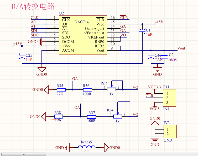

DAC714价钱102元一片,
16位串行输出
可正可负,
本例输出正负5V
注意:11号和12号引脚是相连的,否则只能输出正,不能输出负
正负电源的两个电容必须接,否则输出会有很大的电源干扰,DA输出值一直波动,无法稳定,DA输出位置最好再加无源滤波
PDF文档,电路图,源程序如下
main函数直接调用
DAC714_GPIO_Config();
DAC714_Serial_Data_In(0x4000); 两个函数即可
dac714.pdf (137.08 KB) dac714.rar (1.93 KB)
