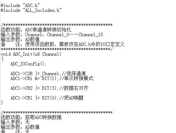

tzsteel|  楼主 | 2014-1-16 09:07 | 只看该作者
杨爱林林 发表于 2014-1-14 16:18
结构体指针引用成员的表示形式
谢谢回复,另请问ADC1->CSR |= Channel;如果不用结构体指针引用成员的形式,直接对寄存器操作行不行?比如 CSR |= Channel;这二者有啥区别?
杨爱林林| | 2014-1-16 09:13 | 只看该作者
tzsteel 发表于 2014-1-16 09:07
谢谢回复,另请问ADC1->CSR |= Channel;如果不用结构体指针引用成员的形式,直接对寄存器操作行不行?比如 C ...
也不是不可以,但是st把底层寄存器封装好了。。比如adc1指向的结构体中,封装的都是adc相关的寄存器,
你要这样CSR |= Channel;的话,除非自己重新定义寄存器映射,麻烦可想而知
zhangyang86| | 2014-1-16 12:58 | 只看该作者
CSR是不嫩直接使用的。。。。
MDK是通过结构体方式来映射的。。。
本质上一样的。

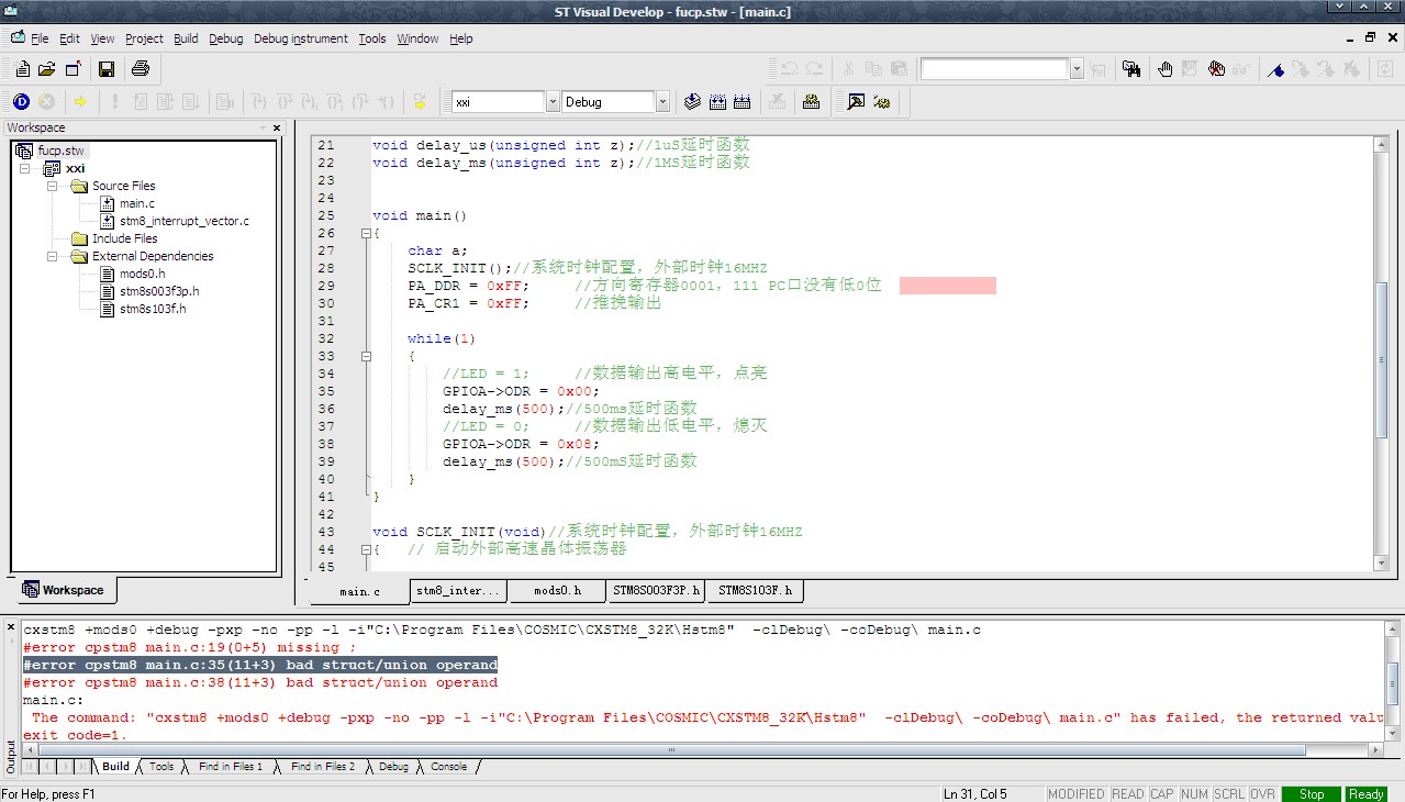

tzsteel|  楼主 | 2014-2-5 16:43 | 只看该作者
结构体指针引用成员的表示形式
试了一下->的用法,也不是那么简单,MCU用STM8S003,GPIOA->ODR = 0x00;这样都会报错,如附图请参考。是不是要在软件里安装上特定的I/O口的库文件,才能用GPIOA->ODR ? 用_Bool   LED  @PA_ODR:3; 都是能正常的工作,真想不明白了。
杨爱林林| | 2014-2-6 18:07 | 只看该作者
你想复杂了。。
只要你定义了结构体,以及对应该结构体的结构体指针
就是可以->用的
你的报错提示是,结构体操作错误。。
->左边必须是结构体指针。。
13
tzsteel|  楼主 | 2014-2-7 17:17 | 只看该作者
杨爱林林 发表于 2014-2-6 18:07
你想复杂了。。
就是可以->用的
我只是想用->对STM8S003的I/O口直接进行操作,还以为ST的底层软件里已定义了I/O口的结构体,那看来是没有啊,否则应该是可以用->了.
