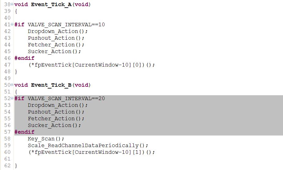

有没有什么工具可以去掉C语言中条件编译的语句(不符合条件,不会被编译的代码),使程序代码简短一些,易于阅读

我用的工具使用效果是这样的(条件不符合的背景色自动变灰色):

diweo 发表于 2014-1-16 09:50 | 显示全部楼层
Eclipse+GCC
hdp7891000 发表于 2014-1-16 12:17 | 显示全部楼层
source insight可以

基于Eclipse的
dengxingling8 发表于 2014-9-13 11:08 | 显示全部楼层
我也来说一句,其实这个工具也只能判断简单的,如果是多级的话,也是没有办法的

diweo 发表于 2014-9-13 15:44 | 显示全部楼层
我也来说一句,其实这个工具也只能判断简单的,如果是多级的话,也是没有办法的 ...
不知道你指的多级是怎么个情况,我感觉都可以啊。
dengxingling8 发表于 2014-9-13 21:19 | 显示全部楼层
一个变量是通过另外一个变量声明与否进行条件编译的
