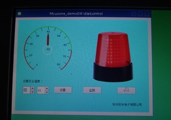

如图所示,仪表盘中的绿色区域指示监测温度的安全区域,可通过左下角的两个输入框设定监测温度的上限和下限,如果温度超过安全区域,则报警灯报警。
应用程序运行效果:
图1为初始化界面,默认安全温度为20-60;

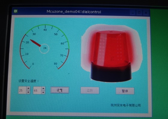

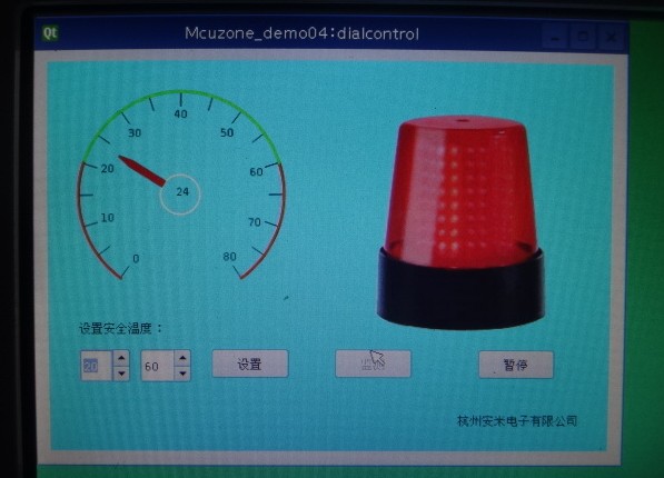

点击“监测”按钮进行监测显示底板上LM75A的温度(如图2);
通过左下角的编辑框改变安全温度范围(程序中默认步进温度为5),此时LM75A显示的温度低于下限,报警灯报警(如图3);

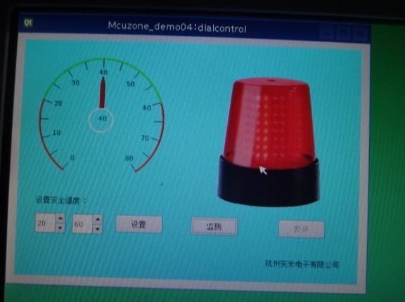

点击“暂停”停止监测,仪表盘复位(如图4);
点击“监测”继续监测(如图5)。

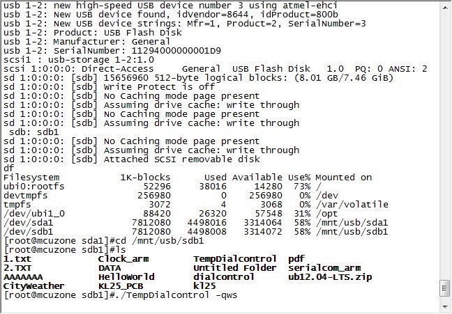

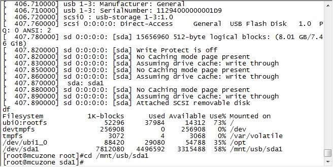

实验例程中运行程序采用的是U盘拷贝,root登录后DBGU加载调用的方式
1、将目标文件拷贝到U盘
2、开发板上电启动后输入root登录
3、插入U盘,输入df查看设备
4、进入U盘所在目录
此时可输入ls查看U盘下文件
5、此时输入 ./TempDialcontrol -qws  即可运行程序(其中TempDialcontrol为目标文件文件名,若此时出现Qt配置错误,可手动. run-qt485.sh
完成QT配置)
