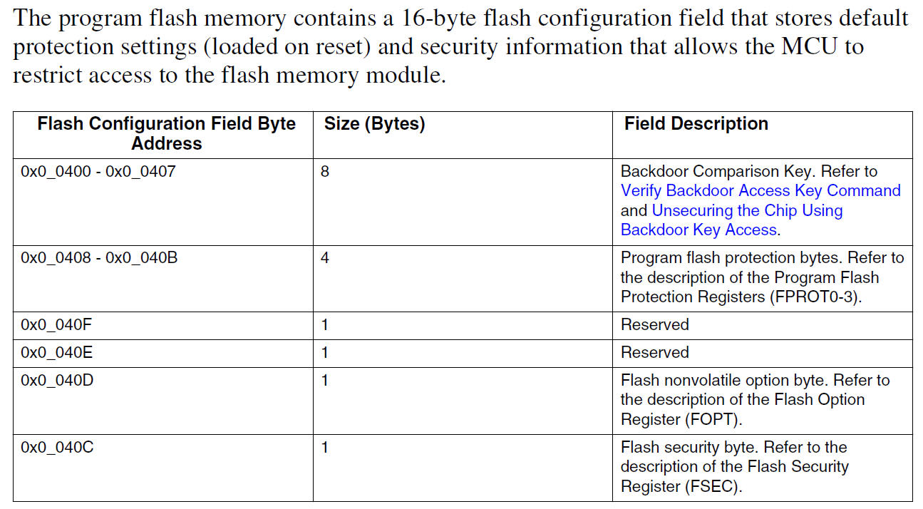

想改变FTFA_FOPT寄存器位的值,这个寄存器是直接赋值吗?可在数据手册上说"To configure for alternate settings,programs the appropriate bits in the NVM option byte",这里的NVM option byte指的是什么东东??

FSL_TICS_Jeremy 发表于 2014-1-24 17:27 | 显示全部楼层
不可以直接赋值,在main中对它修改是无效的。除了FTFA_FOPT之外,还有FPROT0~3,FSEC的值在启动时,都由MCU将FLASH指定地址的值赋给它们(如图1),修改它们当然是可以,但只能是在启动时!而且不同IDE,修改的方式也不一样。不知道你使用的是何种开发软件?

FSL_TICS_Jeremy 发表于 2014-1-26 09:37 | 显示全部楼层
huhaomcu 发表于 2014-1-24 20:33
我使用的是IAR,不知你这张图是在那个章节,我在数据手册中没有看到(数据手册太长了)!!还有在IAR中如 ...
那张图片在27.3.1  Flash Configuration Field Description
其中用IAR修改Flash configuaration的方法,可参考以下链接。
https://community.freescale.com/thread/311660
