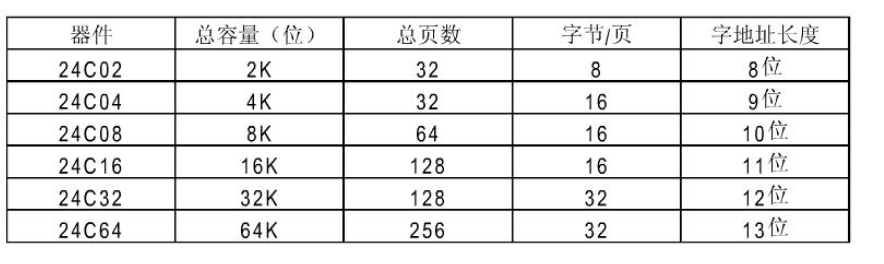

后缀的区分,XX表示EEPROM内存的大小

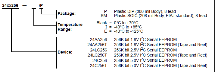

24后面字母的含义
AA是1.8V I2C
LC是2.5V I2C
C是5V     I2C
henryyam| | 2014-2-2 22:16 | 只看该作者
一般都是用LC(2.5V)的,还没有用过AA的。
niuyaliang|  楼主 | 2014-2-2 22:32 | 只看该作者
2.5V的电压不容易得到,应该用C的多点吧

henryyam| | 2014-2-3 08:11 | 只看该作者
3V应用时C的就不够了
lirunze| | 2014-2-3 11:01 | 只看该作者
我这边用C的时候多一点啊!
