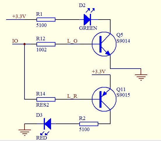

手中一个项目,需要3个LED灯分别是:
1、红色---表示错误
2、黄色---表示警告
3、绿色---表示正常
黄色是可以和其他LED一起亮的,而红色和绿色是不能一起亮的。
所以红色绿色就可以共用一个IO口控制了
以下为我设计的电路图
为了能截取到一个图中,布局有点紧凑了,图中只是红绿灯。
当IO口输出高电平时候绿灯亮,当输出为低电平时候红灯亮。黄灯单独用一个IO口,
------这样,两个IO口控制了三个LED灯,当然这个设计与项目要求也是不相悖的。而且节省了IO口资源。
