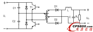

    3.5半桥式DC/DC转换器
    半桥式DC/DC转换电路如图9所示。由图可以看出电路的结构类似于全桥式,只是把其中的两只调整管换成了两只等值的大电容C1、C2。工作过程:T1和T2交替导通,使变压器一次侧形成幅值为 的交流电压,改变PWM的占空比就可以改变输出电压。
图9  半桥式DC/DC转换电路
    主要优点:具有一定的抗不平衡能力,对电路对称性要求不很严格;适应的功率范围较大,从几十W到kW都可以;开关管耐压要求较低;电路成本比全桥电路低等。这种电路常常被用于各种非稳压输出的DC转换器,如电子荧光灯驱动电路中。

(11)
    如果输出电感电流不连续,输出电压Uo将高于式中的计算值,并随负载减小而升高,在负载电流为零的极限情况下:
(12)
