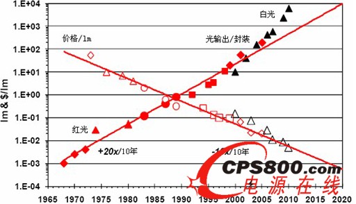

3  LED照明的海兹(Haitz)定律
    安捷伦的前任技术科学家Roland Haitz从1965年LED商业化至今的发展历程观察得出,LED的价格每10年降为原来的1/10,性能则提高20倍。这个规律被业界称为Haitz定律,给LED的未来发展留出了更多想象空间。根据LED应用情况得出的红光和白光LED光输出、每lm价格和时间的变化关系如图1所示,LED的发光效率进展有关数据如表1所示。可见,变化规律能很好地和Roland Haitz的预测相吻合。
    图1  红光和白光LED光输出、每流明价格和时间的变化关系

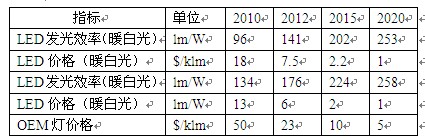

    表1    LED发光效率进展(DOE 2011 MYPP)[1]
    注:1. 对冷白光LED假定CCT=4746-7040K,CRI=70-80;而对暖白光LED假定
CCT=2580-3710K,CRI=80-90。
    2. 所有工作效率值是在25℃和驱动电流密度为35A/cm3的条件下测得。

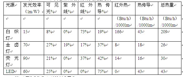

    由于LED是新一代照明电光源产品,在具体使用中还存在进一步加深对LED使用的进一步理解,积累有关使用经验,正确使用LED的问题。例如,LED驱动电路的结构、LED驱动电路是否闭环控制、反馈控制参数主要有那些控制参数、LED的散热等问题,都会对LED的使用寿命有很大的影响。LED和其它照明电光源的有关数据对比如表2所示[3]。可见,在LED中输入的所有能量分别以可见光(25%)和热传导(75%)的形式消耗掉,所以在LED的使用过程中散热是确保LED可靠工作的一个关键问题,LED的功率越大这个问题越明显。
1988020566|  楼主 | 2014-2-23 00:32 | 只看该作者
    表2  LED和其它照明光源的有关数据比较
    注:1英热单位(Btu)=1055.06焦耳(J)

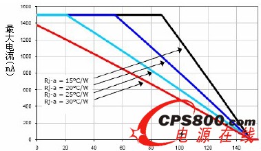

    LED 结温和环境之间的热阻对LED的最大正向工作电流也有很大影响,减小这个热阻对提高LED的工作寿命和改善LED的光学特性有很大的帮助。
    例如:① 随着TJ上升,LED的VF下降,同时LED的输入功率也下降;② LED的内部和外部环境温度的改变都会影响LED的VF和TJ。
    环境温度和LED最大工作电流的关系曲线如图2所示。
    图2  环境温度和LED最大工作电流的关系曲线

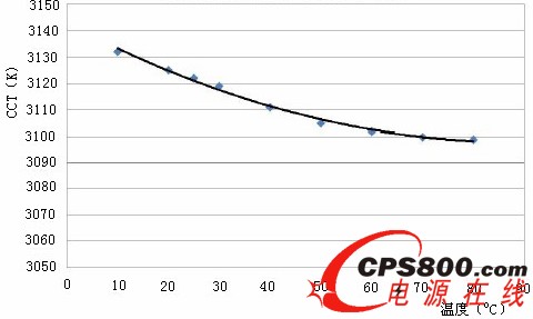

    LED驱动电路的印刷电路板(PCB)设计、机械部件的设计和安装、LED的热管理、LED驱动器的外壳设计和垫片/密封剂(密封材料)的安装和设计是否合理,LED工作时的色漂移(LED工作温度的变化对它的色漂移会有影响)等因素都会对LED的热工作特性有所影响,LED的CCT和结温TJ的关系曲线如图3所示[7]。
    图3  LED的CCT和结温TJ的关系曲线

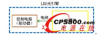

LED光引擎是指LED模块和它相配套的电子控制电路(驱动器)的组合。LED光引擎可以有图8和图9所示的两种组成方式。
    (1)LED光引擎中的电子控制电路(驱动器)和LED模块分开
    LED光引擎中的电子控制电路(驱动器)和LED模块分开安装的结构框图如图8所示[10]。
    图8  电子控制电路(驱动器)和LED模块分开安装

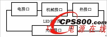

    Zhaga仅对不同生产厂家推出的LED光引擎做出互换的技术要求,使得LED光引擎内部和LED灯具的设计有很大的自由空间。Zhaga把LED光引擎内部认定为一个黑盒子,LED光引擎可以看成是由图10所示几部分组成的部件。
    图10  LED光引擎的组成
    LED光引擎接口的机械接口和机械尺寸有关,例如和插座的型号有关。LED光引擎接口的光学接口和lm输出、输出光色和输出光分布有关。LED光引擎接口的热接口和热阻、散热条件有关。LED光引擎接口的电接口和电源供电(例如直流还是交流电供电)、绝缘、接地和控制有关(有关控制可以参见Zhaga有关控制方法和控制技术的具体内容和要求)。
