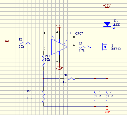

以前,做过一个LED测试设备:恒流2.500A,最高电压12V。开发过程中,出现了一个问题,将LED插上就烧.
基本原理图如下:

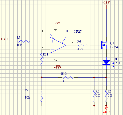

最后发现,当负载接上的瞬间,电压过大,将原理图修改如下:
问题得以解决,和大家分享一下!!
wang90206324 发表于 2014-2-26 09:39 | 显示全部楼层
哪位高手讲解一下原理吧,不是很明白!
 楼主| abu315 发表于 2014-2-26 10:20 | 显示全部楼层
哪位高手讲解一下原理吧,不是很明白!
DAC为参考电压,R5、R6为采样电阻,DAC与R5、R6两端的电压成正比:
I = DAC * (1 + R10/R9)/(R5//R6)

HORSE7812 发表于 2014-2-27 15:53 | 显示全部楼层
zhu555_0 发表于 2014-3-4 15:51 | 显示全部楼层
场管起了很大的作用,电流先过场管了
 楼主| abu315 发表于 2014-3-4 16:10 | 显示全部楼层
场管起了很大的作用,电流先过场管了
是的,D1插入的瞬间,由于MOS管的作用,电压几乎为零。
