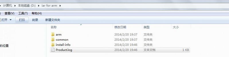

[url=]       在使用高版本的[/url]iar k60进行开发的过程中,遇到了好多头痛的问题,折腾了好久,下面是我整理的我遇到过的一些问题,有的是转载的百度文库的,希望对大家有用,欢迎大家补充
问题一 : 6.3 及以上版本,在win 7 系统上面的兼容性问题
1)下载不成功 :
2debug 后,一直编译,不能stop ;或者stop后,不能复位
出现问题(1),可能是flash loader的原因,不同的版本,flash loader的名字可能不一样,
这个如果你是使用的野火的工程,容易出现这个问题。
出出现问题(1)和问题(2)的最大原因,可能是win7的兼容性问题,可以这样解决:
将安装文件夹下面的product.log 文件复制到 你的安装文件夹-->arm-->arm-->bin 文件夹下面, 如下图
