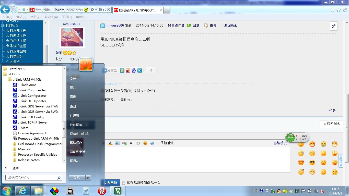

 楼主| re张风 发表于 2014-3-2 13:26 | 显示全部楼层 |阅读模式
一直使用KEIL,现在有一个OUT文件(有且只有这个文件),不知道扎办,网上说用JLINK,在IAR环境下,可以烧写,上午去买了一个回来,IAR装好了,可是不会用,那位教教我,先谢过!!!
mmuuss586 发表于 2014-3-2 14:15 | 显示全部楼层
用JLINK直接把程序烧进去啊
SEGGER软件
J-FLASH
J-FLASH
