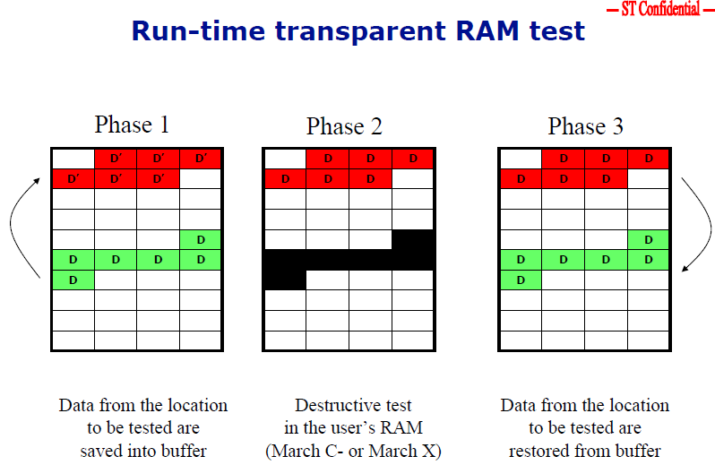

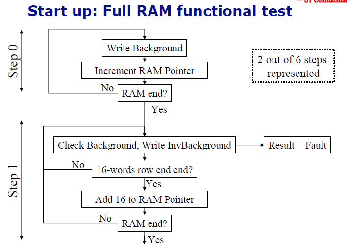

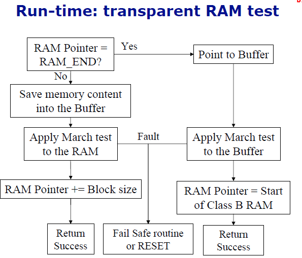

1,上电存储器自检(RAM,EEPROM,FLASH),用什么方法能快速检测存储器好坏?

上电存储器自检, RAM 是可以写再读回检验的.
EEPROM,FLASH 由于写寿命限制, 恐怕不能这样处理, 可以考虑写的时候同时写入校验数据, 通过校验验证来检测数据损坏.
grant_jx 发表于 2014-3-4 22:52 | 显示全部楼层
STM8S有VDE库(IEC60335 Class B test),里面有对硬件的自检测试流程,你可以去参考。
STM8S Class B Overview.pdf (198.11 KB, 下载次数: 30)
STM8S Class B Implementation.pdf (667.28 KB, 下载次数: 32)
STM8S Class B Getting started.pdf (183.62 KB, 下载次数: 31)
IEC60335.zip (78.73 KB, 下载次数: 61)
