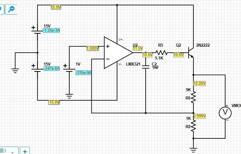

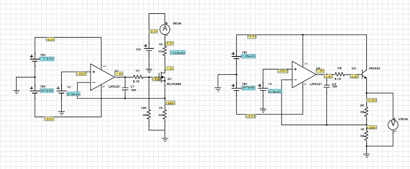

1mA恒流源输出加10V恒压源输出,如下图所示。
左边卫1mA恒流源输出,右边为加10V恒压源输出。
恒压输出原理图:
恒流输出原理图: 恒流源,是一种能向负载提供恒定电流的电源装置,它在外界电网电源产生波动和阻抗特性发生变化时仍能使输出电流保持恒定。恒流源电路具有输出电流恒定、温度稳定性好、直流电阻很小但等效交流输出电阻却很大等特点。恒流范围大致为1µA~20A。它既可以为各种放大电路提供偏流以稳定其静态工作点,又可以作为其有源负载,以提高放大倍数。 并且在差动放大电路、脉冲产生电路中也得到了广泛应用。

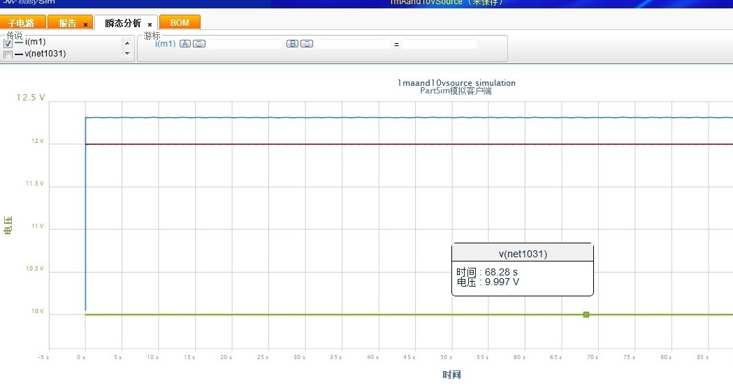

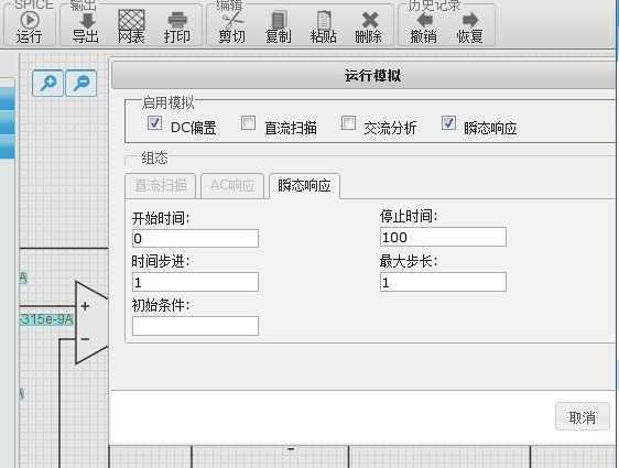

仿真设置:
添加恒压测试探针,网络标号为:NET1031
恒压测试点仿真数据,测试值为9.997V
仿真:恒流测绘输出数据,-1000e-6A即1mA
仿真:恒压输出数据,输出为10V

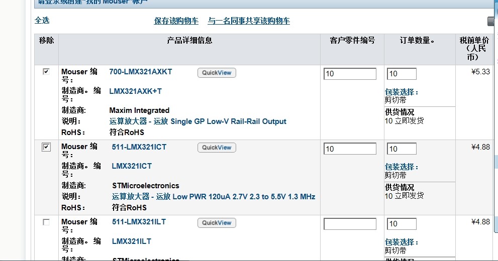

Mouser购物车:

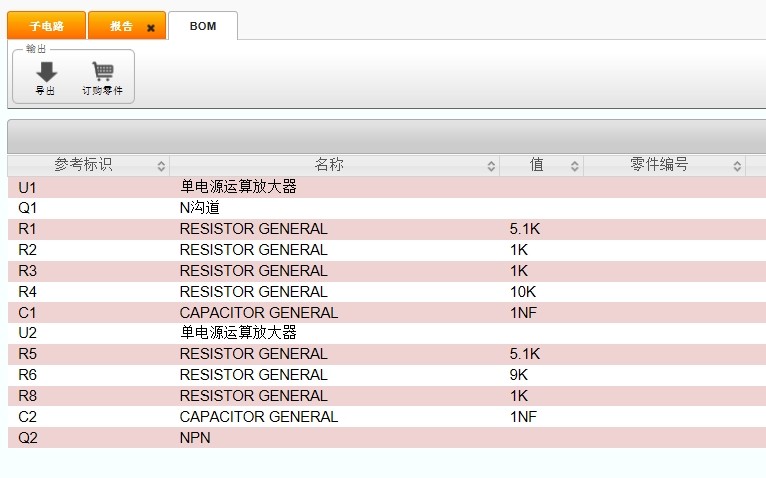

BOM表:
