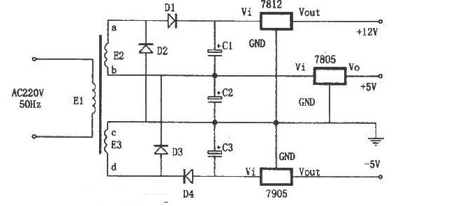

78xx/79xx系列在降压电路中应注意以下事项:
1、输入输出压差不能太大,太大则转换效率急速降低,而且容易击穿损坏;
2、输出电流不能太大,1.5A 是其极限值。大电流的输出,散热片的尺寸要足够大,否则会导致高温保护或热击穿;
3、输入输出压差也不能太小,大小效率很差。
两个相同的次级绕组中产生出三组直流电压:+5V、-5V和+12V。其特点是:D2、D3跨接在E2、E3这两组交流电源之间,起着全波整流的作用。
