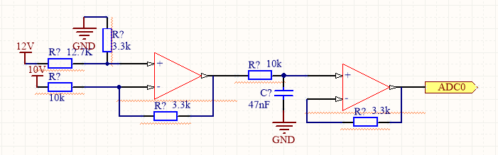

帮我看看下图,要求实现把10V的输入电压转换成3.3伏的模拟信号,能否经滤波器直接接到STMF103的ADC接口上,实现模数转换。急求,本人第一次接触。谢谢

mmuuss586 发表于 2014-3-19 14:48 来自手机 | 显示全部楼层
可以啊

122541325 发表于 2014-3-19 18:04 | 显示全部楼层
跟随之后再接AD,不然电压不会拉下不到3.3V
