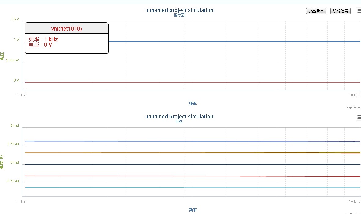

利用两级移相放大器可以组成0~360°可调移相电路。0~360°可调移相电路如图所示。图中Q1和Q2是0~180°相移放大器,两级移相放大器可以完成0~360°。Q3是缓冲放大器。调节电位器RP1和RP2,可以使输入信号产生移相。
可调电位器RP1和RP2的参数设置对话框如图所示,数值1M-LIN表示两个固定端之间的电阻值。
