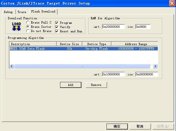

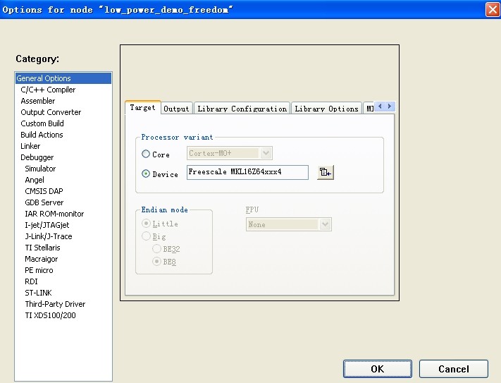

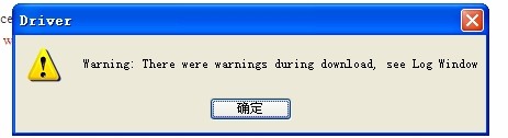

出现问题如下:基于IAR的Jlink调试
基于MDK的Jlink调试,在ADD里没有增加MKL16Z32 Flash选项。请问怎么增加呢?
我的IAR配置如下:

楼主你好
你可以参考一下这篇 [经验分享]KE02的keil工程使用JLINK下载失败解决方案  帖子中对于RAM地址的设置
long0796|  楼主 | 2014-3-21 18:16 | 只看该作者
FSL_TICS_Robin:你好!
  现在发现是从官网上下载的例程不能用。我自己建立的工程可以用。我在建立的时候:Project-----Edit  configuartings-----配置为Debug模式,而官网工程都是Flash模式。现在如何配置为Flash模式可以进行仿真调试

我参考了这偏**。 经验分享]KE02的keil工程使用JLINK下载失败解决方案
因为我用的是KL16系列,而我在IAR与MDK里都找不到这个芯片
FSL_TICS_Robin| | 2014-3-24 09:38 | 只看该作者
因为我用的是KL16系列,而我在IAR ...
那是你的编译环境版本过低,所以新产品都还没有被添加进去呢。
你可以下载最新的IAR和MDK,这样就可以找到KL16芯片了。
