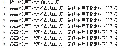

正是因为每个中断源都需要被指定这两种优先级,就需要有相应的寄存器位记录每个中断的优先级;在Cortex-M3中定义了8个比特位用于设置中断源的优先级,这8个比特位可以有8种分配方式,如下:
1.     所有8位用于指定响应优先级
2.     最高1位用于指定抢占式优先级,最低7位用于指定响应优先级
3.     最高2位用于指定抢占式优先级,最低6位用于指定响应优先级
4.     最高3位用于指定抢占式优先级,最低5位用于指定响应优先级
5.     最高4位用于指定抢占式优先级,最低4位用于指定响应优先级
6.     最高5位用于指定抢占式优先级,最低3位用于指定响应优先级
7.     最高6位用于指定抢占式优先级,最低2位用于指定响应优先级
8.     最高7位用于指定抢占式优先级,最低1位用于指定响应优先级

这里有几个小小的问题想请大家帮忙解答一下。
1)分组里面,中断2组。0-3里面的数值是代表中断的优先级别,越小越大?
3)中断分组里面,每一个组的总数都是不相等的?
2)比如我有两个中断A和B需要进行设置。选择的分组是0,那么是不是A和B可以同样设置成,抢占为0,响应优先级为0。这样,A和B两个中断,抢占优先级一样,响应的也一样,那就根据中断的序号大小来执行?
   设置中断组为3,A和B的抢占优先级分别为0和3,响应是0和1,那么A可以打断B正在执行的中断?那么就不用判断响应了?
4)
   QQ图片20140324214957.jpg QQ图片20140324215012.jpg 一直不明白这两个表格有什么关系,有大家知道一下。
airwill 发表于 2014-3-27 23:27 | 显示全部楼层
1) 越小越高!
3) 不明白什么意思?
2)同时触发中断的时候才出现这个情况
4)   设置中断组为3,A和B的抢占优先级分别为0和3,响应是0和1,那么A可以打断B正在执行的中断?  正确
那么就不用判断响应了?  不明白什么意思?
