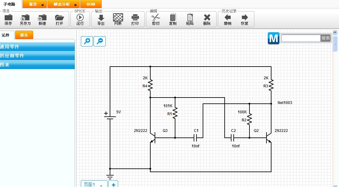

 楼主| anvy178 发表于 2014-3-25 15:33 | 显示全部楼层 |阅读模式
设计链接 共享地址
http://easysim.21ic.com/simulator#184
设计说明 :
此电路是一个多谐振荡器,用来产生方波,三角波等信号 ,加外围电路还可以实现各种波形。
振荡频率与基极电阻和耦合电容有关系。 频率计算公式是 F=0.7/R*
主要应用有 电子琴电路  报警器,呼吸灯 等这些产品,在小功率的自激式的开关电源应用非常广泛。
mouser 相关

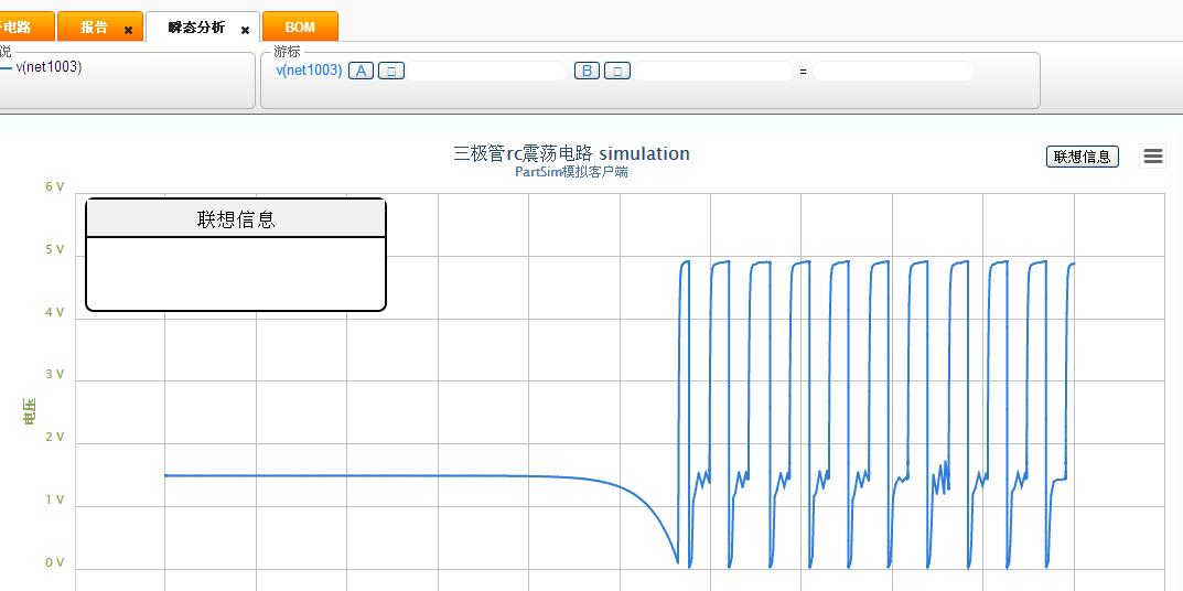

 楼主| anvy178 发表于 2014-4-9 15:02 | 显示全部楼层
上设计原理图
仿真结果

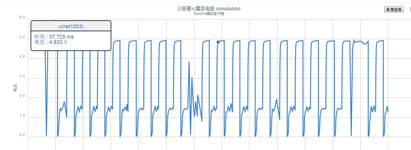

lapeno 发表于 2014-4-10 18:03 | 显示全部楼层
参考您的电路仿真了一下,25mS后的波形如下:
