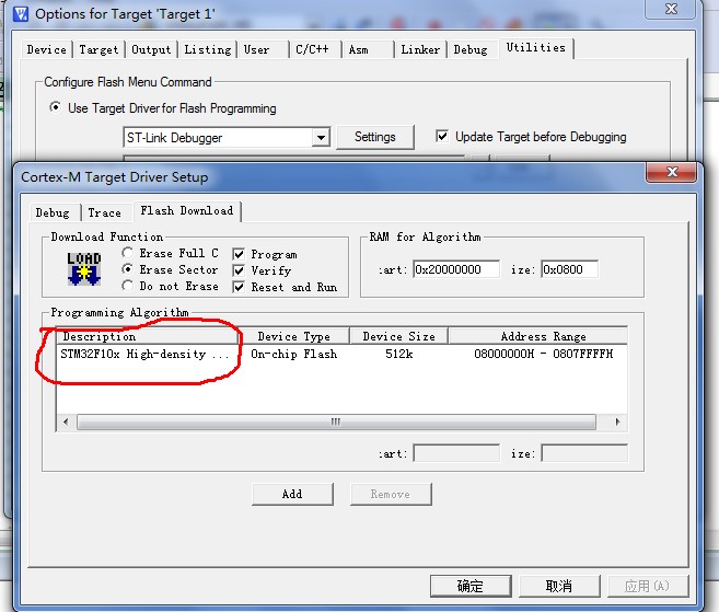

大家好,我是新手,请教一个简单的问题:1.不同型号的STM32芯片库函数是一样的吗?手上有STM32103C8T6的最小板,stm32103ZET6的库资料可以拿来用吗?

功能模块貌似都一样,不过启动文件(.s文件)有区别,根据芯片容量和类型有区分,具体怎么分的可以查查,记不清了,我用的也是zet6,用的是startup_stm32f10x_hd.s这个文件

整个F1系列的库都是可以通用的,如果每一个型号都用不同的库,那不是搞死人。改两个地方即可,1是Target Option-->utilities-->setting-->programing algorithm(编程算法)改为stm32 med-density。(因为你是从F103ZET6到F103C8T6芯片)。2、在 Target Option-->device中修改相应芯片型号。噢,对了,如果你用的是keil MDK的话

可以,只要是主要型号一致就可以,当然3楼的也是有用的,总的来说库函数都是相似的,会了一种,其他的也就差不多了,当然,互联型比一般的更强大,F1与F3类似,F2与F4类似
