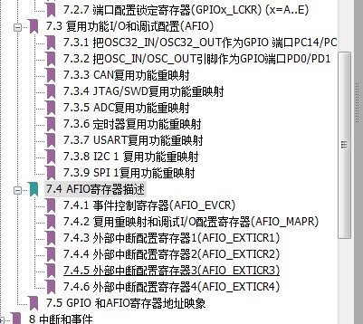

407的没看到AFIO寄存器,107的有。407的在哪配置。

ar_m_cu| | 2014-3-27 20:59 | 只看该作者
左边的图,8.4.9和8.4.10不就是嘛
gpjun2008|  楼主 | 2014-3-27 21:08 | 只看该作者
不是啊。连AFIO 的时钟都没有,其他配置就更不知在哪里了
ar_m_cu| | 2014-3-27 21:41 | 只看该作者
是的,CM4和CM3不一样,没有单独的AFIO时钟,上面那两个寄存器就是每个PORT端口各个位的功能配置
gpjun2008|  楼主 | 2014-3-27 21:44 | 只看该作者
ar_m_cu 发表于 2014-3-27 21:41
是的,CM4和CM3不一样,没有单独的AFIO时钟,上面那两个寄存器就是每个PORT端口各个位的功能配置 ...
那是不是只要置位了就可以复用了,不用想M3那样需要 先开时钟
ar_m_cu| | 2014-3-27 21:51 | 只看该作者
是的,只需要打开对应的GPIO时钟
_编程浪子| | 2014-3-28 09:05 | 只看该作者
gpjun2008 发表于 2014-3-27 20:47
那要复用的话怎么办。手册都英语,看下头都大了
设置 GPIO的AFR寄存器
没有专门的AFIO了。这个还是比较省事的。
_编程浪子| | 2014-3-28 09:07 | 只看该作者
可以参考ST的库函数:void GPIO_PinAFConfig(GPIO_TypeDef* GPIOx, uint16_t GPIO_PinSource, uint8_t GPIO_AF)
