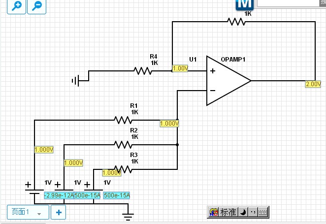

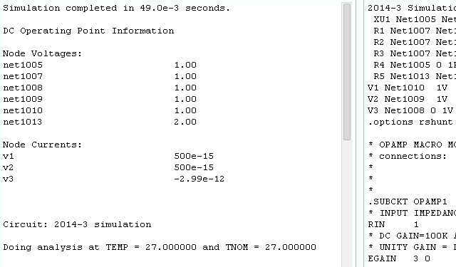

想做一个运算放大器的实验,就是比较下多路的设计是否有问题.看图吧

您用的是正反馈?
lapeno 发表于 2014-4-10 18:09 | 显示全部楼层
如果要放大的话,一般是用负反馈,您再看看吧。
