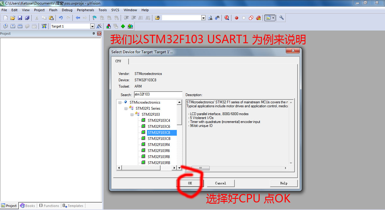

Ketose| | 2014-3-29 22:47 | 只看该作者
用STM32 USART1的例子来说明。

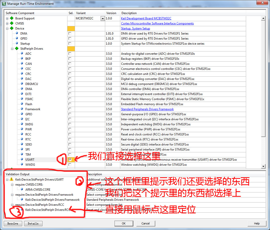

第二步
13
Ketose| | 2014-3-29 22:48 | 只看该作者
第三步,这一步要把所用到的包都安装起才会出现。
14

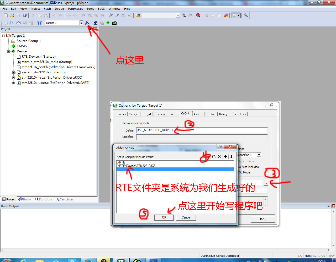

Ketose| | 2014-3-29 22:49 | 只看该作者
第四步,keil会为我们在项目文件夹下生成RTE文件夹
15
Ketose| | 2014-3-29 22:50 | 只看该作者
第五步,这个没什么好说的。我发现如果要使用中断的话,misc.c这个文件系统没有为我们添加进来。要手动加进来。
16
