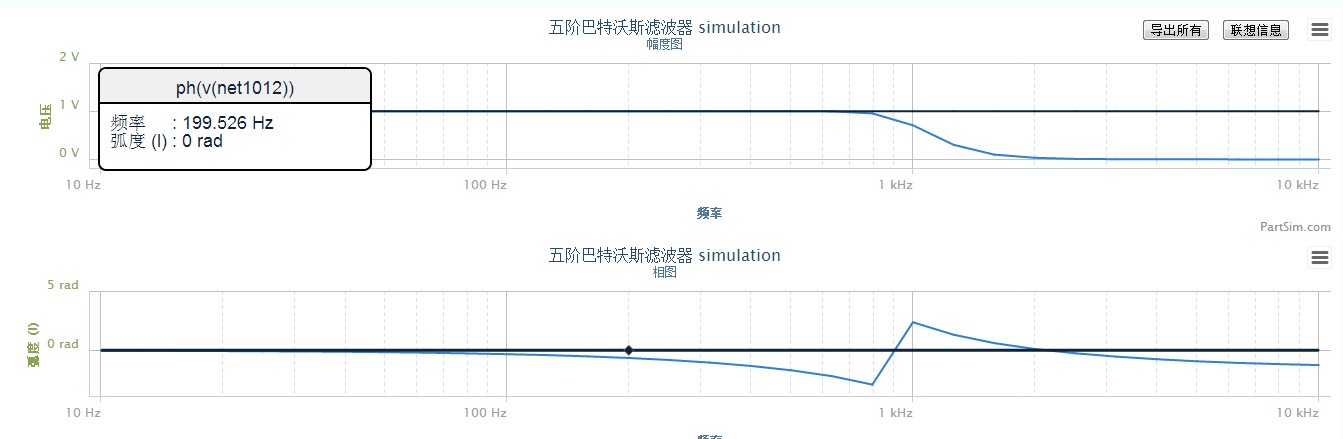

仿真结果:
可见仿真结果与设计目标一致,截止频率出现在1kHz左右。
