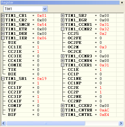

stm8l152c6输入捕获
6140|12
  TIM1_TimeBaseInit(0x0010, TIM1_CounterMode_Up, 0xffff, 0x00);
  TIM1_PWMIConfig(TIM1_Channel_1, TIM1_ICPolarity_Rising,TIM1_ICSelection_DirectTI, TIM1_ICPSC_DIV1, 0x03);
  TIM1_SelectInputTrigger(TIM1_TRGSelection_TI1FP1);//101:滤波后的定时器输入1(TI1FP1),
  TIM1_SelectSlaveMode(TIM1_SlaveMode_Reset);//100:复位模式– 在选中的触发输入(TRGI)的上升沿时重新初始化计数器,并且产生一个更新寄存器的信号
  TIM1_ITConfig(TIM1_IT_CC1, ENABLE);
  TIM1_ITConfig(TIM1_IT_CC2, ENABLE);
  TIM1_Cmd(ENABLE);
很奇怪,我使能了输入捕获1,2通道,中断发生时却是3,4通道标志位以及溢出标志位改变,有谁遇到过这种情况吗

哪位高手帮看看啊,实在搞不定啦,CC1IF,CC2IF没有置位,但还是照样能进中断,搞不懂,搞不懂

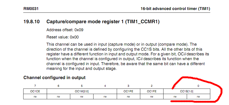

  TIM1_ICInit( TIM1_CHANNEL_1, TIM1_ICPOLARITY_FALLING, TIM1_ICSELECTION_DIRECTTI,
               TIM1_ICPSC_DIV8, 0x0);
这个是STM8S的代码你看下。STM8L输入捕获我测试通过了。
注意这个TIM1_ICSELECTION_DIRECTTI

totti.lu|  楼主 | 2014-4-3 09:49 | 只看该作者
FAQ 发表于 2014-4-2 09:22
这个是TIM1 CH2  PIN33/PD4脚上进行输入捕获的配置,你看下,我测试通过了。
注意红色部分代码。
感谢你的回复,看了你的代码,应该只是捕捉一个PWM信号的频率,而我需要捕捉PWM信号的频率和占空比,所以还是有点区别。

日我也遇到了。不清楚咋回事。使能的是CC2IE. 进入中断入口后SR标志位却是CC1IF置1,但是可以进入CC2的中断处理
