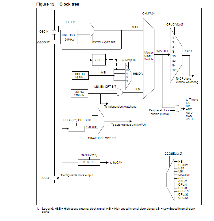

下面为STM8S 时钟树,可以看出CPU可以在系统主时钟频率的基础上再分频。
下面是STM8L的看了下发现怎么不能对CPU的时钟频率进行分频?难道CPU的频率只能等于系统主时钟的频率?

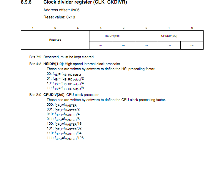

没看懂,你的8L截图中画的圈圈是LCD时钟,问得的主时钟?
8L的SySCLK,不是前面有个预分频吗,你的截图中CLK_CKDIVR中的CKM不是有分频系数吗。
FAQ|  楼主 | 2014-4-8 15:35 | 只看该作者
抱歉,误导大家了,那个红圈你别管,那个是别的注释,你不用管,和这个问题没有关系。
8L的时钟分频确实是和你说的意思是一样的。
但是根据资料所讲,主时钟分频一次就直接输入到CPU了。
而8S的CPU时钟是经过两次分频得到的。
假如系统主时钟采用内部16MHz RC时钟的话。
8L的CPU时钟 16MHz-->HSIDIV-->CPUDIV   ==>Fcpu
8S的CPU时钟 16MHz-->CKM               ==>Fcpu
可知: 8L   Fcpu(min)=16MHz/128=125KHz
       8S   Fcpu(min)=16MHz/8/128=15625Hz
说白了,就是说8S比8L多了CPUDIV[2:0]寄存器。
grant_jx| | 2014-4-8 16:44 | 只看该作者
是的,楼上正解,8S多了一个HSIDV

grant_jx| | 2014-4-8 18:27 | 只看该作者
看结构框图里面的CSS和后面的Master Clock Switch

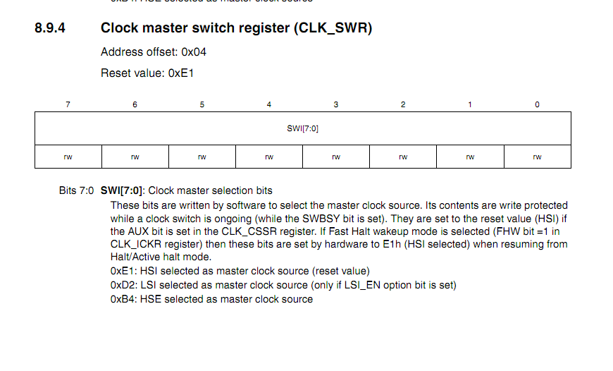

FAQ|  楼主 | 2014-4-8 19:38 | 只看该作者
下面来自STM8S参考手册截图。
那个Master Clock Switch只是选择主时钟源。
8S和8L默认启动都是使用的HSI。
下面截图来自8L的参考手册,也有类似的寄存器(其实就是一样的寄存器),只是名字叫法不同而已(8s中叫作 Clock master status register (CLK_CMSR),8L中叫作 System clock status register (CLK_SCSR)),在8L时钟树图里面没有见体现出来CLK_SCSR->CKM[7:0],而8S的时钟树图里面体现出了CLK_CMSR->CKM[7:0]。
当然这两个寄存器也只是只读的,只是显示当前的主时钟源。真正切换时钟源的是在CLK_SWR这个寄存器里面设置的。8S和8L这里命名一样,只是叫法不同,实际就是一个东西。
下面为8L主时钟选择寄存器
下面为8S主时钟选择寄存器
对比下注意到8S比8L的可选主时钟少了个LSE。 因为STM8S没有RTC功能也就没有外部LSE了。8L的LSE主要是为了给内部RTC提供时钟的。
grant_jx| | 2014-4-8 23:29 | 只看该作者
看来自己没说清,我只是想说你可以参考2个时钟框图中左上角部分,Master Clock Switch 之前的信号流向。后面的预分频都一样,只是叫法上的区别,
