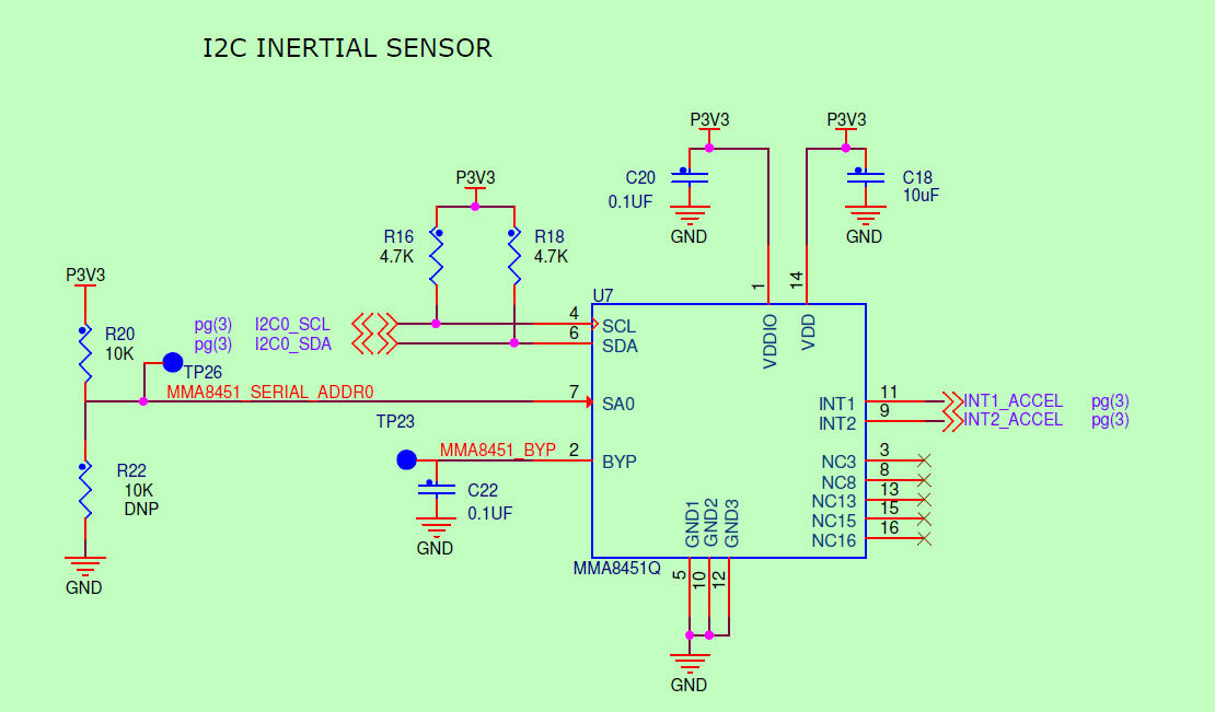

 楼主| 774729254 发表于 2014-4-8 15:32 | 显示全部楼层 |阅读模式
我在淘宝网上买了一个MMA8451模块,与我的KL25连接,输出值一直不变都是-0001-0001-0001,但是我用飞思卡尔的开发板就是有变化的输出值的,难道这两个有区别吗?file:///D:\Program Files\Tencent\QQ\Users\774729254\Image\UG532@HH~_RL3KFZPZT5DZT.jpgfile:///D:\Program Files\Tencent\QQ\Users\774729254\Image\UG532@HH~_RL3KFZPZT5DZT.jpg QQ图片20140408153239.jpg
只要接VCC_IN,3.3V,GND,SCL,SDA不就行了吗?
FSL_TICS_ZJJ 发表于 2014-4-8 15:45 | 显示全部楼层
楼主,你SA0接啥了?
你按照freedom板子接:
 楼主| 774729254 发表于 2014-4-8 15:58 | 显示全部楼层
楼主,你SA0接啥了?
你按照freedom板子接:
我SA0没接呢
FSL_TICS_ZJJ 发表于 2014-4-8 16:00 | 显示全部楼层
我SA0没接呢
看看你板子上怎么弄的?
完全没有接的话,肯定要选择一下的,你看MMA8451Q的datasheet就知道了。
FSL_TICS_ZJJ 发表于 2014-4-8 16:01 | 显示全部楼层
如果还有问题,欢迎交流,肯定可以弄好的,你需要按照freedom板子的方式接,如果你用的代码是官方的代码的话。

motodefy 发表于 2014-4-8 20:30 | 显示全部楼层
SA0接电源,要么改器件地址吧
FSL_TICS_ZJJ 发表于 2014-4-9 09:13 | 显示全部楼层
楼上正解,你要接地,那么你就要改地址。

 楼主| 774729254 发表于 2014-4-9 10:30 | 显示全部楼层
FSL_TICS_ZJJ 发表于 2014-4-9 10:28
弄出来就好,现在可以正常工作了吗?
如果还有问题,欢迎交流。
可以正常工作了,把SA0拉高就行了
FSL_TICS_ZJJ 发表于 2014-4-9 10:46 | 显示全部楼层
可以正常工作了,把SA0拉高就行了
是的,因为不拉高地址就不对,地址不对通信肯定通不上了。
