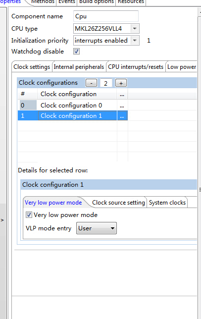

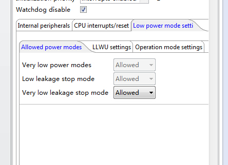

FSL_TICS_ZJJ 发表于 2014-4-10 17:38 | 显示全部楼层
楼主,你好!
这个肯定是可以跑的,我昨天刚调过,
你配置唤醒引脚了没?
我这边是配置了PTD6,case 3,我也改成了STOP,是可以唤醒的,请看下图:
你按照我的配置,我这边唤醒后是顺序执行,板子上红灯闪烁。
如果还有问题,欢迎交流!
FSL_TICS_ZJJ 发表于 2014-4-10 17:39 | 显示全部楼层
defalut 发表于 2014-4-10 17:35
版主有空帮我看看吧,代码很少。工程传上来。低功耗 STOP模式调了一下午无果,换成LLS模式,都是4uA左右。
看我7楼配置,照着抄就行了。

FSL_TICS_ZJJ 发表于 2014-4-11 10:12 | 显示全部楼层
楼主你好,PE这个的确有问题,我要查找下。
如果你是使用的IAR,那么就没有必要用PE工程,你可以直接用bareboard的,例程包的地址:FRDM-KL26Z_SC\FRDM-KL26Z_SC_Rev_1.0\klxx-sc-baremetal\build\iar\low_power_demo
这个是可以正常唤醒的,你先用这个代码调。
PE主要还是CW的PE生成的代码,比较冗余,IAR就直接用非PE的代码。
