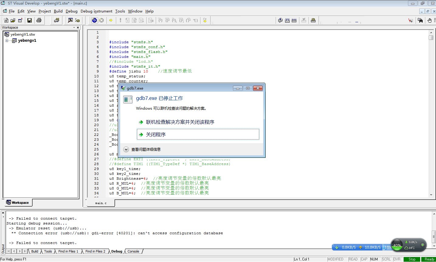

如图,STVD软件为最新版本,硬件为STM8S003F3+STLINK     每当点击仿真调试后出现如下情况,软件重装,电脑重启,STLINK重新插拔,均无反应...(使用STVP下载正常)
错误:   ** Connection error (usb://usb): gdi-error [40201]: can't access configuration database
折腾一下午没弄好,忘大家指点一二 , 非常感谢!

xm3love|  楼主 | 2014-4-11 08:18 | 只看该作者
mmuuss586 发表于 2014-4-10 19:48
不知道哎
换台电脑试下看看
换我笔记本就可以   公司的不行

安装路径 X:\Program Files\STMicroelectronics\st_toolset\stvd\dao\ST Toolset.msi  请双击重新安装试试! 确保管理员身份运行。

shiwd| | 2014-10-24 13:31 | 只看该作者
我也遇到一模一样的问题,解决方法的确是在安装完 sttoolset.msi 安装文件后,需要进入:C:\Program Files (x86)\STMicroelectronics\st_toolset\stvd\dao,运行其下的ST Toolset.msi,问题就解决了,可以仿真了。我的版本是:Win7,sttoolset.msi for STVD ver.4.3.5 + STVP ver.3.3.1,Raisonic RLink for ST7/ST8 toolset ver.2.54。

jiangyong07| | 2014-12-28 18:04 | 只看该作者
我的重装OK了,谢谢!

mlxy123xy| | 2015-4-16 23:13 | 只看该作者
TungTek 发表于 2014-5-11 16:53
安装路径 X:\Program Files\STMicroelectronics\st_toolset\stvd\dao\ST Toolset.msi  请双击重新安装试试 ...
一试就灵,非常感谢。
