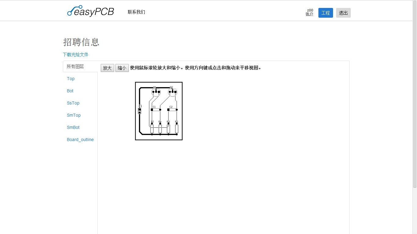

PCB版图如下:
以下是生成的Gerber文件

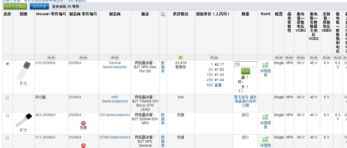

物料清单:

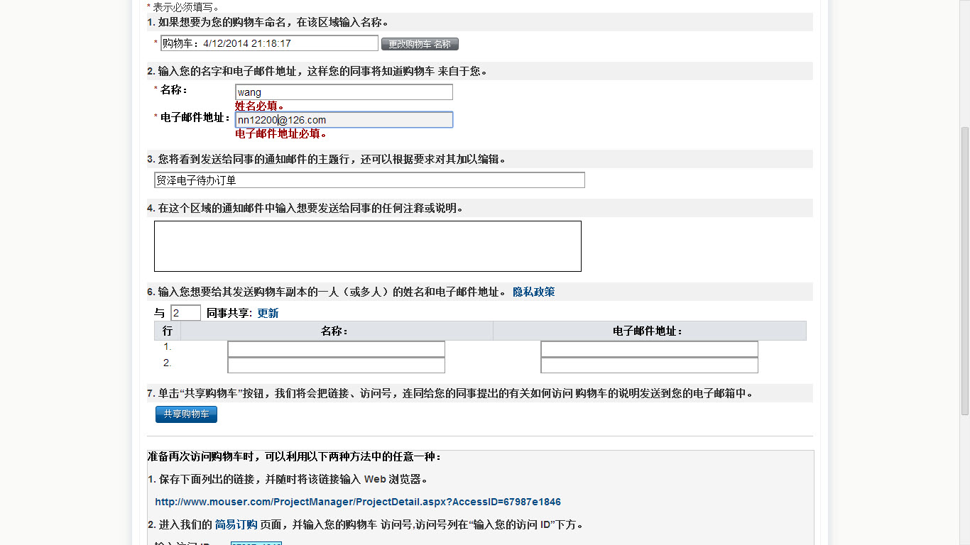

Mouser购物车:
http://www.mouser.com/ProjectManager/ProjectDetail.aspx?AccessID=76010f7e54
