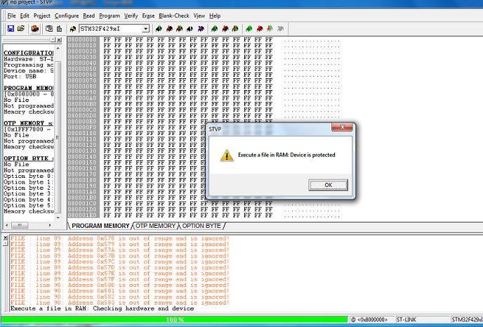

今天郁闷, 想学一下stm flash 操作的, 就试验官方历程中的dualboot 历程,没想到把bank2烧进去以后,碰了一下按键,flash 就给锁起来了,用keil编译的一切代码都下不进去,全部提示复位超时, 我用stvp 尝试ram 执行unlock,可是提示还是设备被保护,没办法写, 难道板子就这么报废了么?
boot0 和vdd 加跳线,jp3加跳线帽, 再用stvp 执行unlock, 结果如图, 还是不行。
stvp 失败
stvp 失败

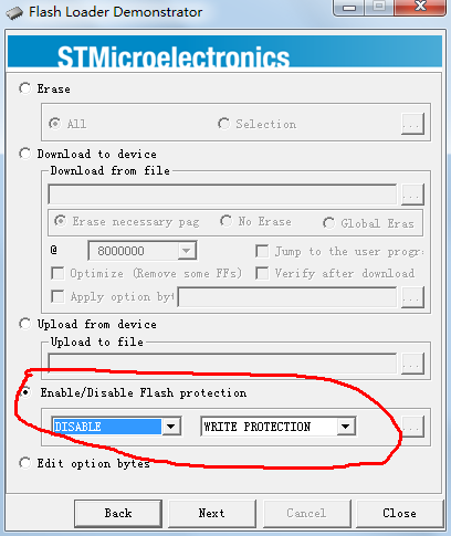

我的板子接上去之后显示的STlink ,并没有com虚拟出来啊, 板子上有两个TX ,RX 的pin, 难道是要把这个和串口接吗?

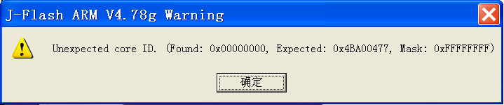

 楼主| 叮叮当 发表于 2014-4-15 19:40 | 显示全部楼层
估计报废了, jflash 说这个内核已经变成arm9了
