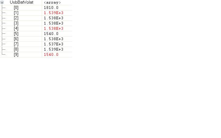

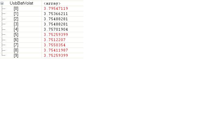

先用到STM8L的AD转换输入,输入端为0V,AD转换后都有0.375V,不知道怎么回事?基准是同电源Vcc连接一起的3.3V,请大侠看看。

zhxingyu|  楼主 | 2014-4-14 12:43 | 只看该作者
mmuuss586 发表于 2014-4-14 12:27
输入是0,测出来不是0也是正常的。
不过这个相差也太多了,大于10%了。
是的,没有*10是0.357V,不知道什么原因,是不是还有哪个寄存器没有用到?

zhxingyu|  楼主 | 2014-4-14 13:00 | 只看该作者
mmuuss586 发表于 2014-4-14 12:56
你0.375V怎么算出来的,或者你现在读到的AD值,写但一个缓冲区里,发上来看看是多少 ...
这是*10的结果,输入端全部是0输入,请看图。

zhxingyu|  楼主 | 2014-4-14 13:07 | 只看该作者
mmuuss586 发表于 2014-4-14 13:02
发原始的AD数据。
可能你读的AD寄存器不多,也有可能你换算不对,我猜的
程序参考哪里的? ...
这就是原始的数据。一个通道采样16次再平均,我怀疑是不是那个寄存器没有操作。

zhxingyu|  楼主 | 2014-4-15 10:29 | 只看该作者
现在直接读取转换后的AD值,这1000多大数不知道怎么来的,输入测量了是0V,见图。

zhxingyu|  楼主 | 2014-4-15 10:31 | 只看该作者
0V输入,为什么AD还能转换出这么大的数,究竟什么原因?有人遇到过这问题吗?
19
zhxingyu|  楼主 | 2014-4-19 14:01 | 只看该作者
最终用库把问题解决了,谢谢大家的回复。
