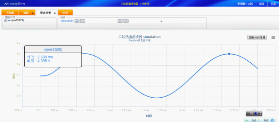

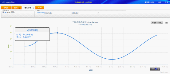

    本设计为典型的二阶有源低通滤波器。通过超级源输出频率为400-2400Hz,幅值为10V的正弦波形,在输出端接一个电压表测量其输出电压。通过超级源间隔为100Hz的频率间隔去测电路的输出幅值变化,再通过excel记录其输入频率与输出电压峰值,从而绘制出低通滤波器的幅频特性曲线。
电路设计图共享链接: http://easysim.21ic.com/simulator#228
电路图如下:

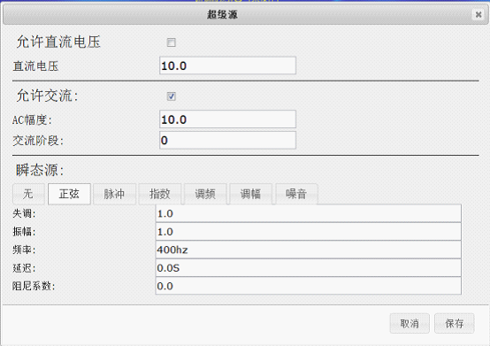

超级源设置如下:
运行模拟如下:
测量到的结果(滤波器输出),在这里取其峰值存入excel汇总,下面只贴出一部分图;
400Hz时输出:
500Hz时输出:
2000Hz时输出:
理论值为:
截止频率f=1/(2*pi)1/(2*3.14*10*10^3*10*10^(-9))=1592Hz
小小的疑问:上图中为什么会出现一个高峰?
通过excel曲线可以看出其幅频特性曲线。通过仿真测量到截至频率值为1700Hz左右

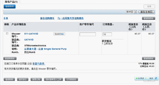

BOM单:
购物车:
分享购物车截图:
