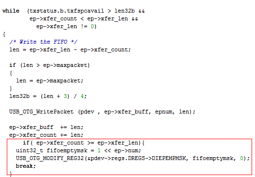

浏览一下论坛里关于 usb的帖子,基本都是 usb fs 老版本的库,有人使用新版本的库么?使用过程中有啥问题没有?有的话 大家分享一下 以后也少走弯路。
起个头
usb_dcd_ini.c  DCD_WriteEmptyTxFifo函数有个bug,会导致经常死讯混,导致usb库耗时过长。应该如下修改:

玄德 发表于 2014-4-22 13:30 | 显示全部楼层
也用这个库,遇到类似问题,有时会死机。
怎么改,lz能说清楚点吗?
 楼主| bjxdylzsts 发表于 2014-4-22 13:48 | 显示全部楼层
也用这个库,遇到类似问题,有时会死机。
怎么改,lz能说清楚点吗?
那个函数加图上红色部分就ok了啊

xush1101 发表于 2014-8-1 22:06 来自手机 | 显示全部楼层
楼主这个问题我也有发现,可是改了以后出现了in端点停掉了,怎么都恢复不了,这是个什么情况啊?楼主有碰到没有?
 楼主| bjxdylzsts 发表于 2014-8-5 09:23 | 显示全部楼层
楼主这个问题我也有发现,可是改了以后出现了in端点停掉了,怎么都恢复不了,这是个什么情况啊?楼主有碰到 ...
我改了后 一般情况下 是正常的, 但在 干扰严重的情况下,或者in 管道数据负载比较重的情况下,主机读到三次in错误后,会把该管道 stall掉,此时必须重新初始化usb模块才可以重新启用改管道。 我还不确定 这种情况下 到底是哪块引起的,是不是这块我也不知道。 干扰影响一般是 in管道挂掉,out管道还正常,很纳闷。

 楼主| bjxdylzsts 发表于 2014-8-21 14:25 | 显示全部楼层
先让 上拉电阻断开, 然后 复位usb内核(时钟),然后 usb模块重新初始化。
上位机这  做成    发现设备重新枚举 即自动重新连接即可。
错误的判断, 一段时间内未收到 本应该 发送下来的请求。
