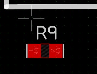

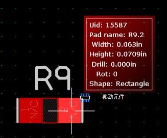

点击pcb标签,进入pcb编辑界面,原理图中的元件已经自动导入过来了,如下图
将鼠标指向元件,鼠标会出现”移动元件“的提示,以及红色背景中的元件属性,如下图

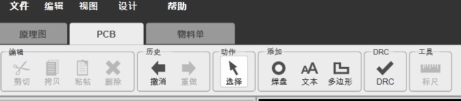

与其他作图工具类似,下图是easyPCB的各层定义
工具栏如下图,比较简单

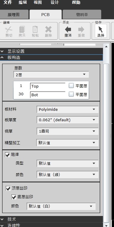

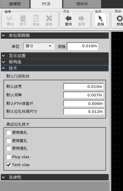

板构造,对电路板的属性设置”层数,板厚,材料,阻焊,丝印“等等
”技术“是对作图过程中的规则进行设定,”线宽,间距,埋盲孔“等,类似于其他软件中的设计规则设定

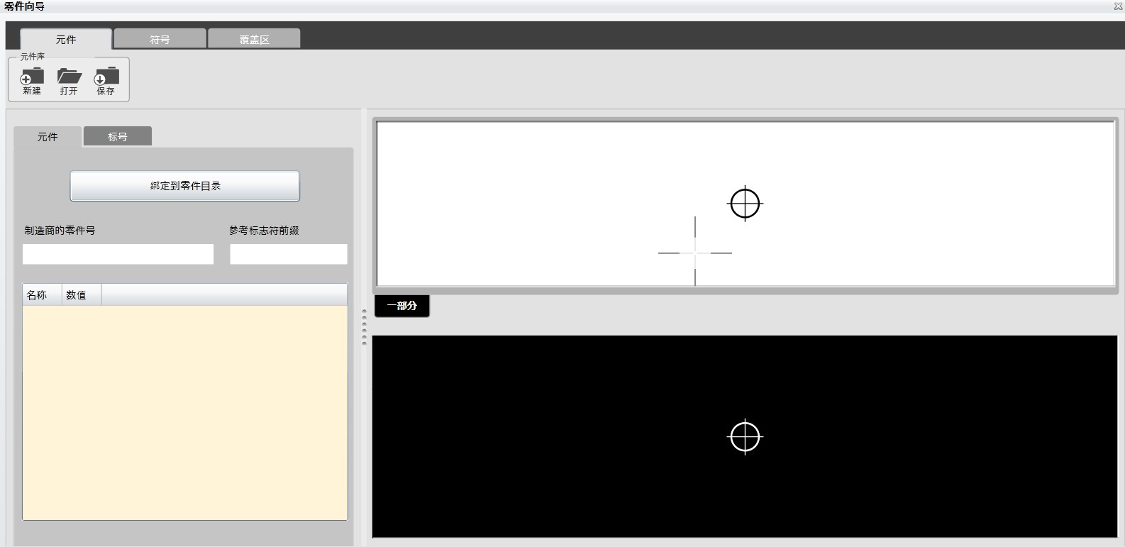

因为从元件库里,找不到本项目所需要的元件如下图。
所以只好新建元件和封装,没找到教程,所以摸索了一下。

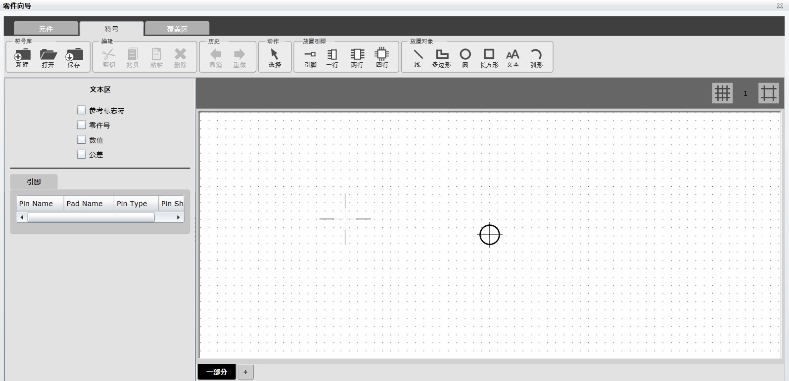

点击工具栏中的“零件”如下图所示
出现下图的建立元件的向导,上边是原理图元件库,下边是pcb元件库

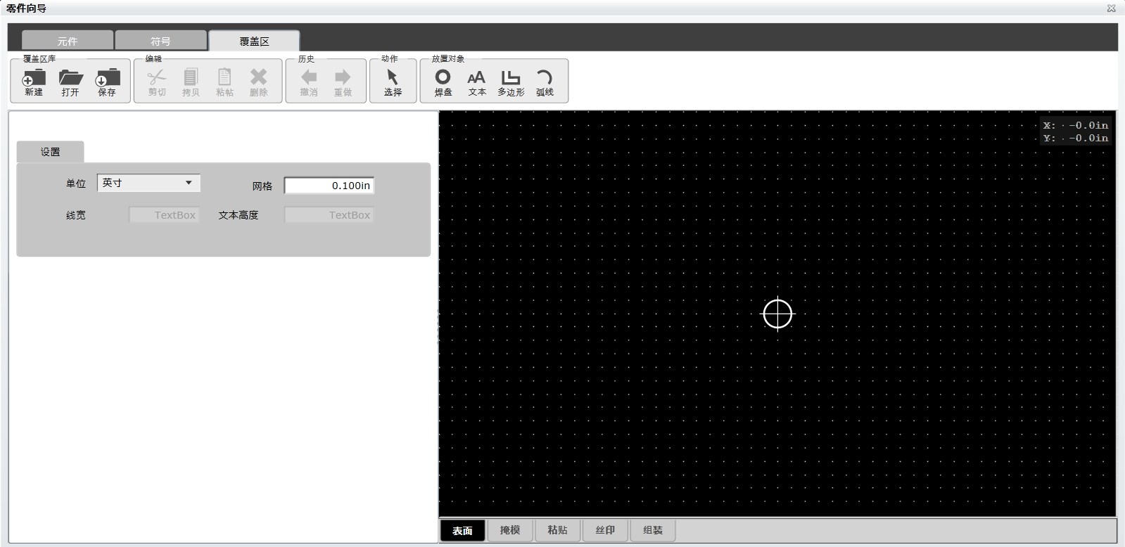

 楼主| 地瓜patch 发表于 2014-4-22 20:40 | 显示全部楼层
“元件”能看到两种库,“符号”是原理图元件库,“覆盖区”是pcb元件库分别如下图
“元件”
“符号”
上边有制作元件的各种元素
点击右上角的两个符号,可以改变图纸的栅格大小,栅格范围从1/16到4,如下图
“覆盖区”

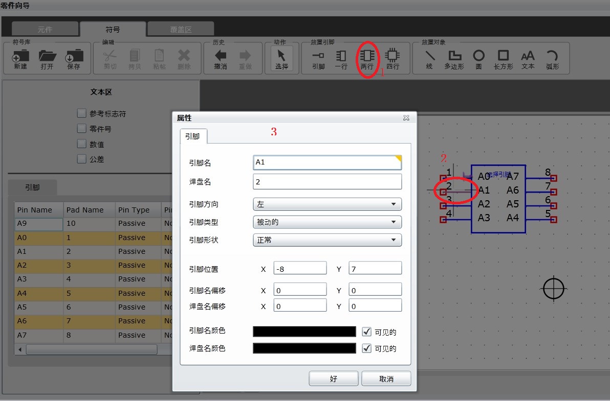

 楼主| 地瓜patch 发表于 2014-4-22 21:15 | 显示全部楼层
选择双列如下图中的步骤1,在拖拉的过程中使得元件保留8个引脚。
在引脚上点击右键属性图中步骤2,出现步骤3的对话框,在这里设置元件引脚的参数。当然也可在左侧的引脚属性窗口直接修改。
保存一下,好了,下一步做pcb封装库
封装尺寸图如下图所示,背面有一个散热焊盘,其编号作为pin9
将鼠标放在焊盘上,右键属性修改焊盘参数
做好的pcb元件封装如下图
好,到这里元件建立完成,保存“符合”填写元件名称,保存“覆盖区”填写封装名称,保存元件

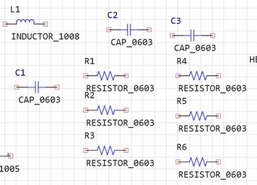

 楼主| 地瓜patch 发表于 2014-4-22 22:51 | 显示全部楼层
通过上一楼的帖子,已经完成新建元件,包括原理图元件库和pcb封装库
这样从元件库中就可以调用该元件了,如下图
把所需元件全部放到原理图中的效果如下(6个电阻,11个电容,1个芯片,1个二极管,1个电感,9个测试接线柱,
1个两脚电源输入插件,1个电源输出插件,1个3针跳线座)

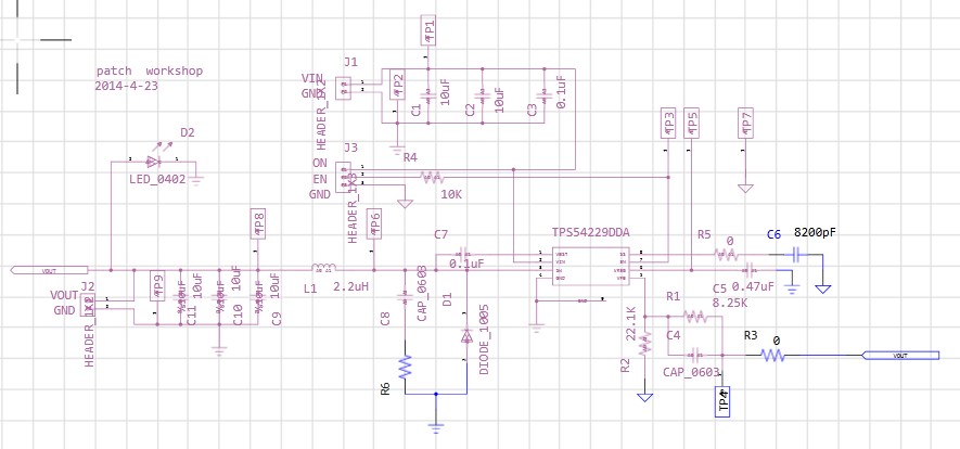

 楼主| 地瓜patch 发表于 2014-4-23 22:31 | 显示全部楼层
作图的过程,应用还不是很难,马上就完成了
完成的原理图纸
全图

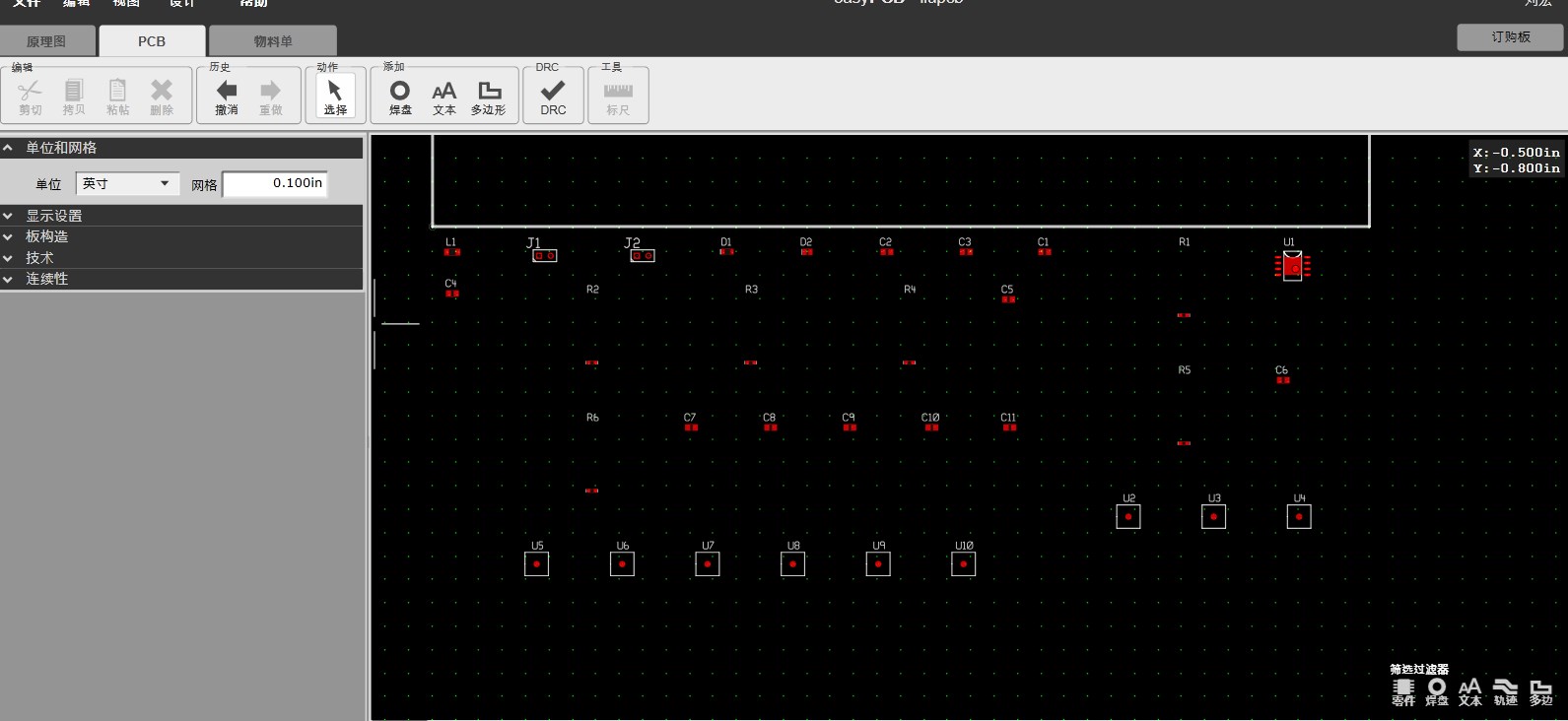

 楼主| 地瓜patch 发表于 2014-4-24 20:56 | 显示全部楼层

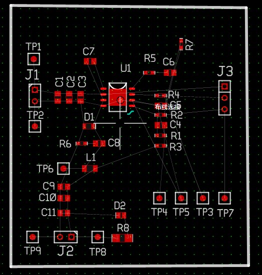

做完原理图以后,再看pcb,元件是自动过来的,鼠线也是根据原理图的连接关系直接过来的
按照TI的tps54229DEMO,布局完成,看懂啊希望了

 楼主| 地瓜patch 发表于 2014-4-28 21:10 | 显示全部楼层
gaochy1126 发表于 2014-4-25 23:59
加油 地瓜
没看到你的作品呢
 楼主| 地瓜patch 发表于 2014-4-28 21:20 | 显示全部楼层
好困,今天有画不完了
原来添加过孔的快捷键是  F ,哈哈
跑调的歌 发表于 2014-4-28 21:39 | 显示全部楼层

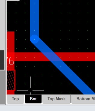

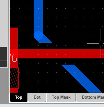

 楼主| 地瓜patch 发表于 2014-4-28 21:47 | 显示全部楼层
有个现象比较有意思,当top被激活的时候,bot层的连线会缺失一部分,表示被顶层挡住了,如下图
但bot被激活,不会出现上边的情况,如下图
