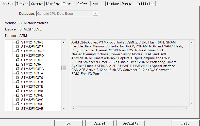

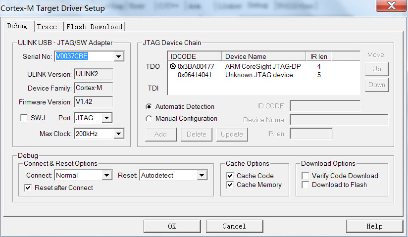

我用stm32f103ze的程序在stm32f103ze的板上运行正常。但用stm32f103ze程序在stm32f103ve板上运行提示:error:flash download failed-cortex-m3。我去掉了update target before debugging,可以连接,但程序烧写不进,更新不了。还望用过的大侠指点一下
liuoulyy|  楼主 | 2014-4-23 10:18 | 只看该作者
下图是我在keil中的设置
2014-4-23 10-15-54.jpg (88.96 KB )
2014-4-23 10-15-29.jpg (120.01 KB )
2014-4-23 10-14-59.jpg (156.69 KB )

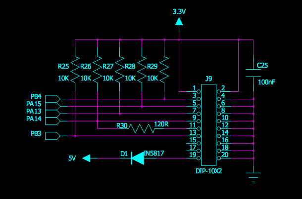

grant_jx| | 2014-4-23 11:38 | 只看该作者
你这和程序没关系,还没到跑程序那步,烧录不成功,你是更换的硬件还是在原有的硬件上更换的MCU?
检查你的硬件看看,像供电、复位、烧录接口等,或者是否有虚焊?
liuoulyy|  楼主 | 2014-4-23 11:55 | 只看该作者
我担心的是KEIL的设置问题
liuoulyy|  楼主 | 2014-4-23 12:00 | 只看该作者
我的JTAG接法是按stm32f103ze来的。如图
2014-4-23 11-58-27.jpg (69.22 KB )
liuoulyy|  楼主 | 2014-4-23 12:01 | 只看该作者
R30电阻为0欧。
momingwei| | 2014-4-23 12:15 | 只看该作者
J-Link已经连接上了,连接正常,应该是keil的设置问题,Utilities选项设置了吗?
liuoulyy|  楼主 | 2014-4-23 13:38 | 只看该作者
第一个截图就是啊
liuoulyy|  楼主 | 2014-4-24 11:33 | 只看该作者
stm32f103ze和stm32f103ve在KEIL环境中设置不一样吗?如果一样那就是硬件有问题了?可以这样理解吧?
