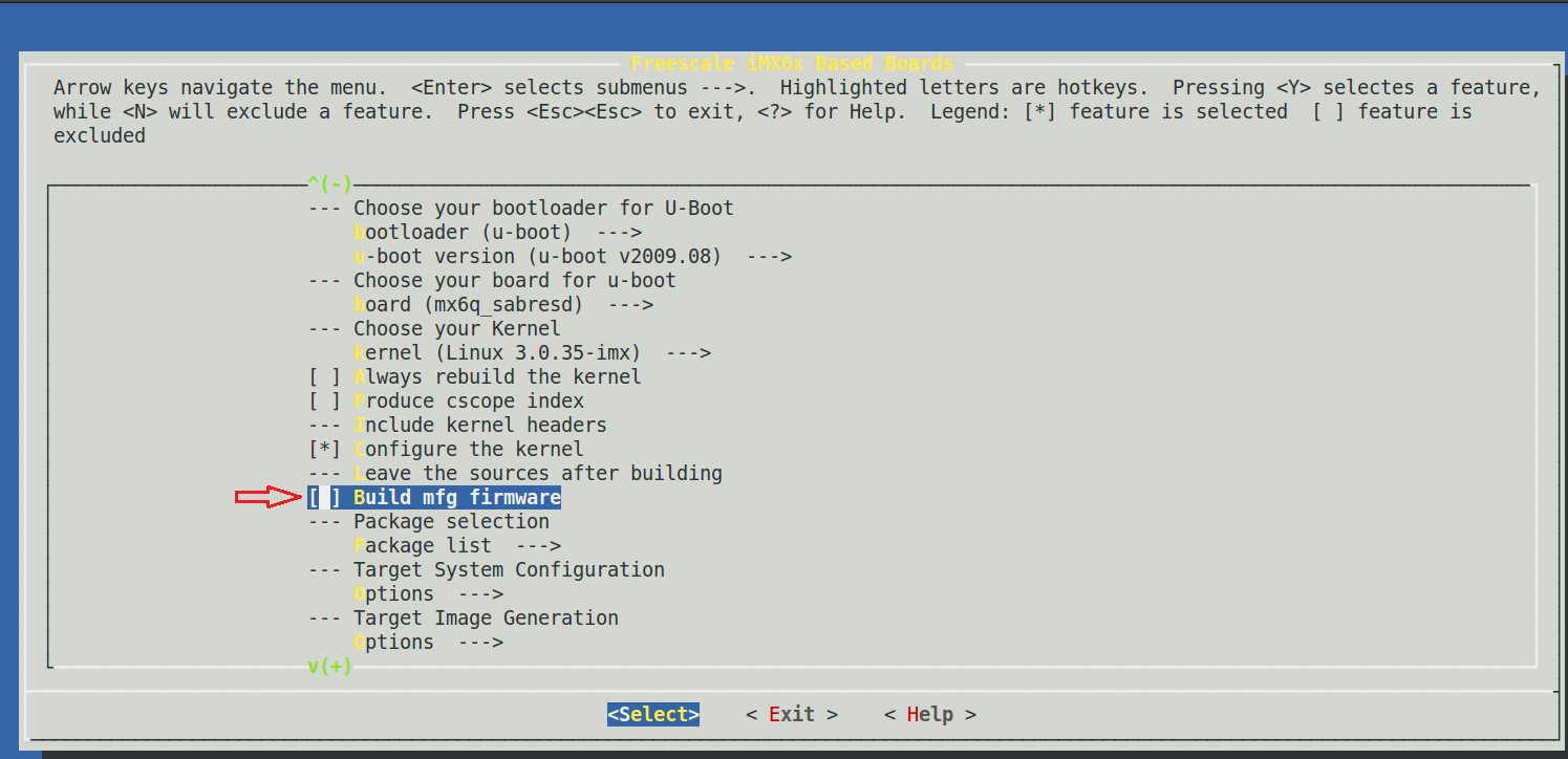

FSL_TICS_Rita| | 2014-4-24 16:55 | 只看该作者
楼主你好,这里出现错误是由于你编译MFGTOOL的firmware不正确造成的,这里建议你在编译的时候通过在LTIB中选择Build mfg firmware 来编译,试一下。

你自己design板子的话是可以使用的,关于mfgtool firmware的生成可以通过LTIB,也可以是按照你开始的那个文档中生成的。不会有问题的,我们的客户已经在使用的。这个你可以放心。

FSL_TICS_Rita| | 2014-5-6 16:56 | 只看该作者
楼主你好,android和linux使用的MFGTool的formware是一样的,所以编译方法也是相同的。如果你们使用的DDR和飞思卡尔开发板使用一样的话,mfgtool的firmware是用飞思卡尔官网的就好,如果不一样你按照官方文档编译是可以的,建议你使用LTIB编译比较快且方便。

hrnx123456| | 2015-1-27 17:39 | 只看该作者
我也遇到同样的问题了,按照FSL_TICS_Rita所说的配置成Build mfg firmware后问题依旧存在阿?各位还有什么建议?我们硬件把watchdog接到开发板上的PWM信号上了,必须要修改MFGTOOL所用的uImage啊。
