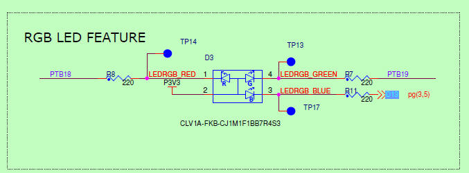

KL25Z中,控制LED灯的亮灭, 原理图中,TP13 TP14 TP17 还有PTB19 PTB18是和单片机某个引脚连接起来的?具体是哪个引脚?我是新手 谢谢
motodefy| | 2014-4-25 09:10 | 只看该作者
FSL_TICS_ZJJ| | 2014-4-25 09:30 | 只看该作者

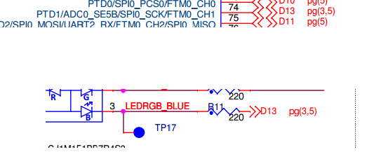

楼主你好,楼上画出了原理图中LED引脚相关的部分,我这里再补充下:
其实TP14,TP13,TP17是对应的测试点。
图中,
RED灯对应的引脚是PTB18,即芯片的53脚。
GREEN灯对应的是PTB19,即芯片的54脚。
BLUE灯对应的是PTD1,即芯片的74脚。
如果还有不明白的地方,欢迎交流。
