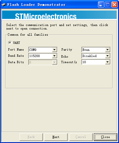

有谁使用过ST官方的flash Loader Demonstrartor v2.6.0软件刷写程序???用过的帮帮忙啊!!!
STM32F030R8-Descovery 开发板,在分配IO资源时,将SWB口配置成普通的IO口了,所以从那之后就再也不能使用ST-LINK的SWB口调试了,总是显示无法找到CORTEX核设备.
现在我想通过ISP软件将STM32F030R8内的程序代码擦除掉,可是使用ST官方的ISP软件,怎么都连不上,大家帮忙看看是不是我配置的不对。见下图:

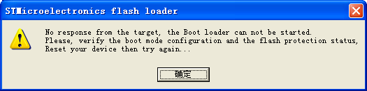

我一点击NEXT,就会弹出下面的窗口:
为什么会是这样呢?手册上说STM32F030R8是支持ISP下载的,并且我也已经将boot0拉高了。

b335002090| | 2014-4-25 09:19 | 只看该作者
boot0==1 boot1 == 0才可以

mmuuss586| | 2014-4-25 09:33 | 只看该作者
1、请选对串口;
2、下载前请先复位;
BOOT0拉高后,看下程序是不还在运行,还在运行的话,说明BOOT没起作用。

zhu_chunyan86|  楼主 | 2014-4-25 09:35 | 只看该作者
问题,已经解决了。
好像是ST官方的ISP通讯不太可靠吧,昨天连接了好几次都不行,今天试了几次,总是时好时坏的。有时连接不了,还需要复位一下芯片,才行。

zhu_chunyan86|  楼主 | 2015-4-1 09:41 | 只看该作者
clcdlg 发表于 2015-3-31 17:38
@zhu_chunyan86
最后怎么解决的?BOOT1怎么搞得?如何成功用串口下载?  请分享下经验,谢谢!
stm32f030没有BOOT1啊,只有BOOT0。首先将BOOT0置高电平,然后按复位键RESET之后 再下载 就可以了
