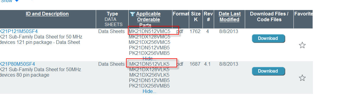

亲,50M还是120M?还有封装,把型号都写全,我好查看文档。
FSL_TICS_ZJJ 发表于 2014-4-25 11:38 | 显示全部楼层
kaoke 发表于 2014-4-25 11:23
芯片型号是 MK21DN512
看下图的两个框,是哪个?

MK21DN512VMB5

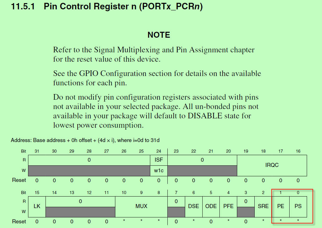

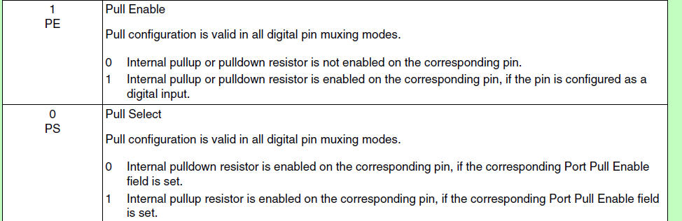

FSL_TICS_ZJJ 发表于 2014-4-25 13:14 | 显示全部楼层
控制内部上拉下拉的寄存器如下:
希望能帮到你,如果还有问题,欢迎提问。
 楼主| kaoke 发表于 2014-4-25 14:09 | 显示全部楼层
控制内部上拉下拉的寄存器如下:
真的有 我看得不够认真  谢谢您
