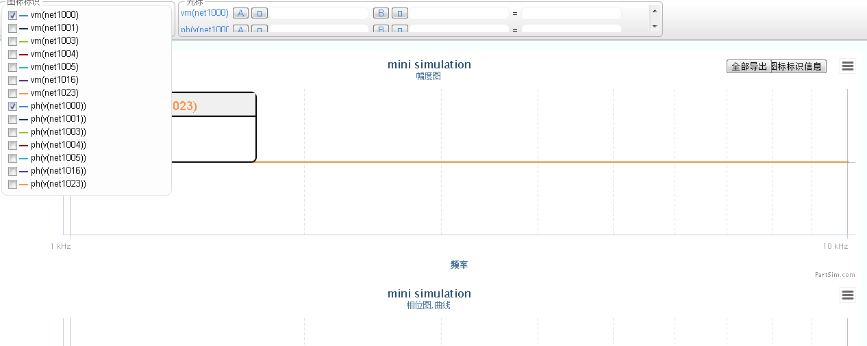

调谐放大器常指各种发射机和接收机的电压放 大器, 大器,其作用是要将所接收的射频信号或变频 后的中频信号进行放大, 后的中频信号进行放大,以达到高频功放或检 波电路所需要的幅度。其特点往往是以并联LC 波电路所需要的幅度。其特点往往是以并联LC 为负载的甲类窄带放大, 为负载的甲类窄带放大,基本要求是: 1.增益高、常用多级级联。 增益高、常用多级级联。 2.频率选择性好。 频率选择性好。 3.稳定性好。 稳定性好。 4 . 噪声低, 因该部分常处在接收机的前端, 对 噪声低 , 因该部分常处在接收机的前端 , 整机S/N影响较大,常用噪声系数衡量。 整机S/N影响较大,常用噪声系数衡量。

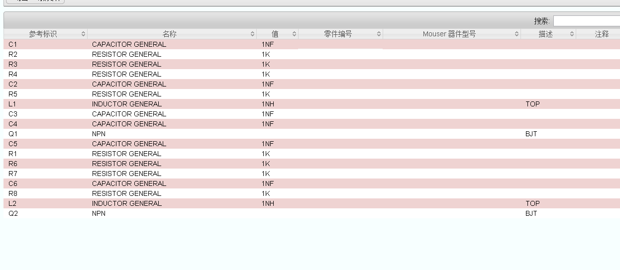

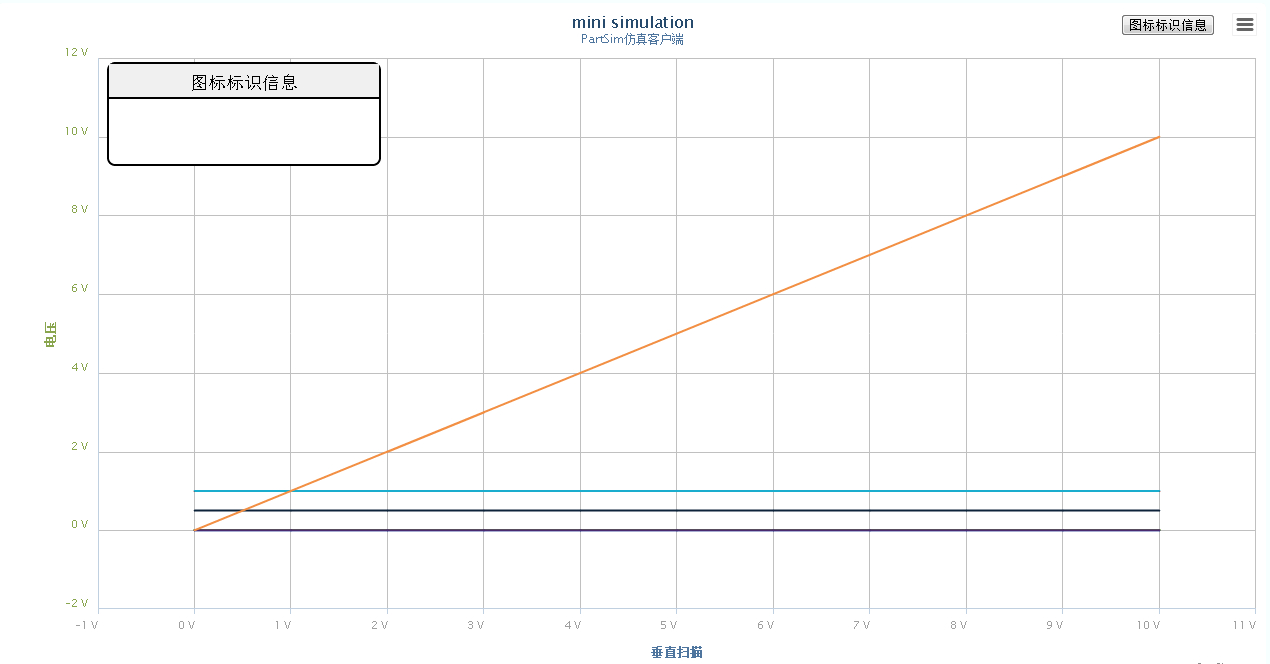

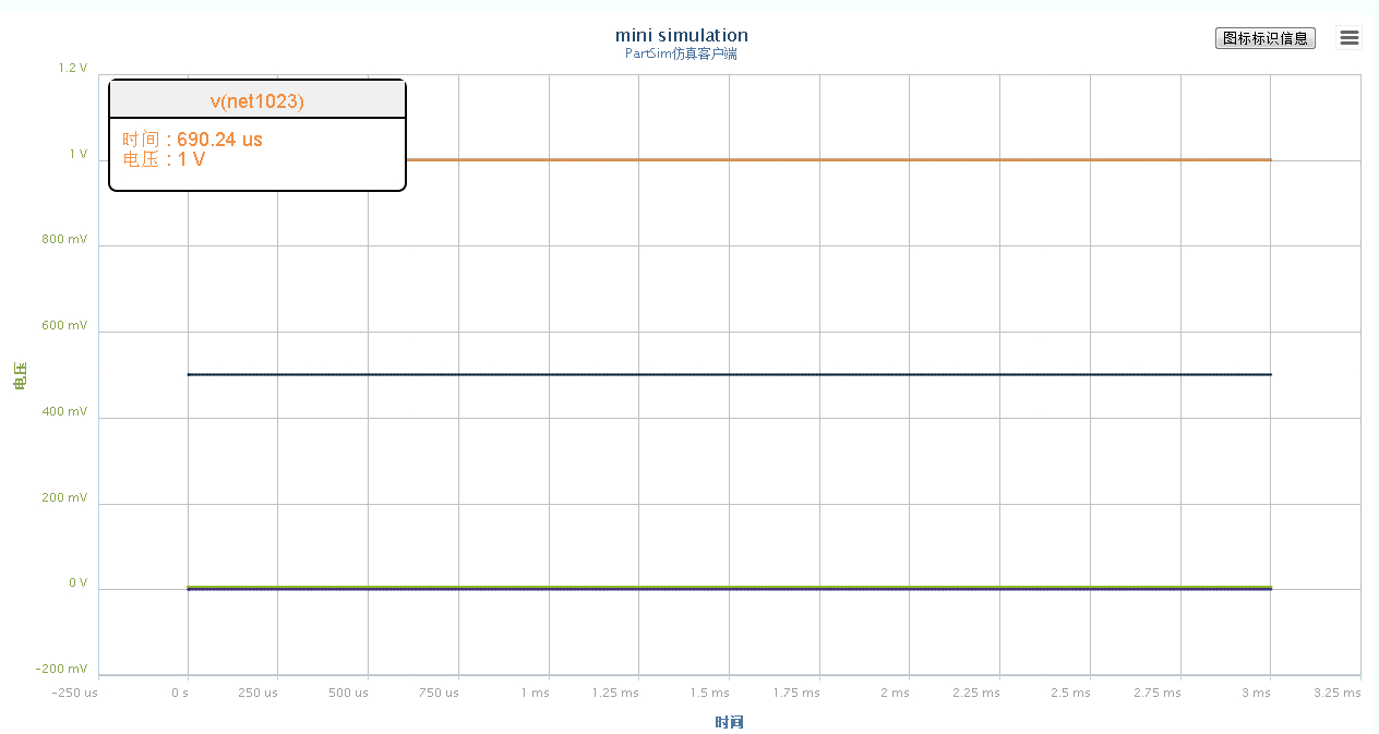

实验线路如图所示 , 由 T1 三极管及偏置电 路 、 集电极回路组成单级单调谐放大器 , 电 集电极回路组成单级单调谐放大器, 路中C 为耦和电容, 路中C1为耦和电容,R1、R2为基极偏置电阻, 为基极偏置电阻, R3、C2为发射极偏置电阻及电容。谐振回路由 为发射极偏置电阻及电容。 等组成。 为可变电容, 电感L 及电容C 电感L1及电容C3、C4等组成。C3为可变电容, 改变其数值可以改变回路谐振频率, 改变其数值可以改变回路谐振频率 , 使放大 器谐振15MHz, 为回路阻尼电阻 , 器谐振 15MHz , R 为回路阻尼电阻, 改变其大 小可改变回路Q 小可改变回路Q值。集电极采用变压器耦和输 出 , 匝数比为 2:1, C5 是下级耦和电容 , 由 T2 、 匝数比为2 是下级耦和电容, R5、R6等组成射随器。 等组成射随器。
