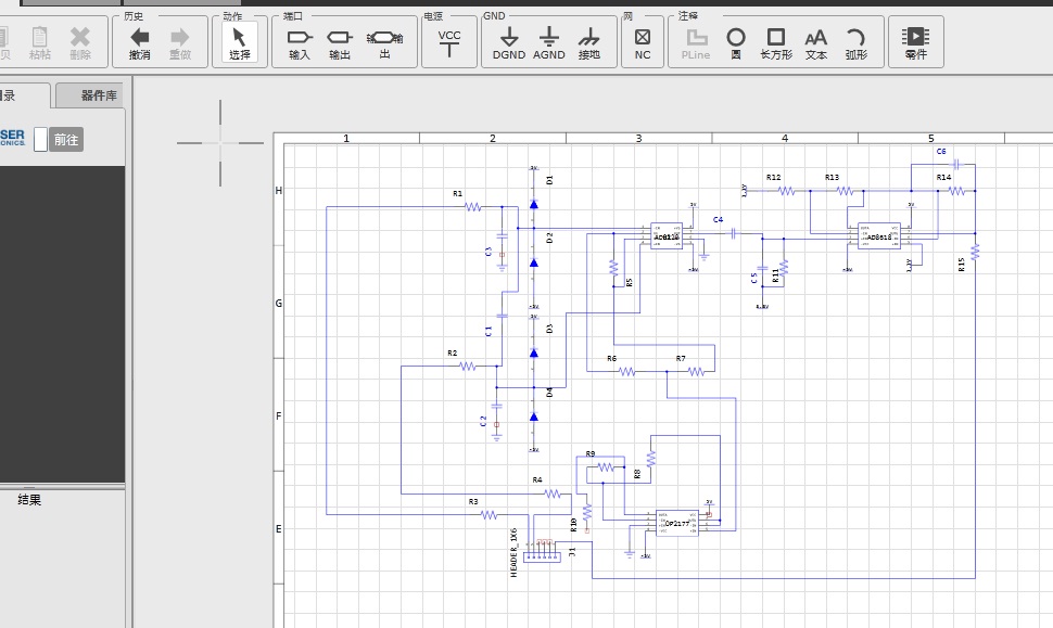

心电图测试模拟电路  原理图  PCB  物料清单 都在下面的连接中

AD8220的配置图
      AD8220是适用于下一代心电仪的优良输入放大器。 在人体皮肤表面测得的电压范围为0.2mv到2mv。AD8220的高CMR有助于抑制以输电线或者源自手术室中其它设备的高频EMI干扰形式出现的共模信号。
           AD8220所示电路后面接一个0.03Hz的高通滤波器,该高通滤波器有4.7uf的电容和1M欧的电阻器构成。它能够去除电极之间的DC失调。后面的AD8618提供了额外的增益,以满足输入范围。后面的低通滤波器用来去除频率大约160Hz的信号。OP2177当缓冲器适用,将在AD8220 增益电阻中点处取得的共模电压反相放大。驱动电路将共模信号反相并驱动回人体,以帮助消除共模信号。OP2177的输出端处的499K的串联电阻限制驱动流入人体的电流。
     PCB 的走线算法有待改进 啊 ,修改比较难。原理图的连线也是 很难删除走线,导致一出错了 ,要修改很麻烦。之前用过 仿真的 也算那回事了 ,不过库少了点,新东西嘛 ,可以理解。
上传原理图截图

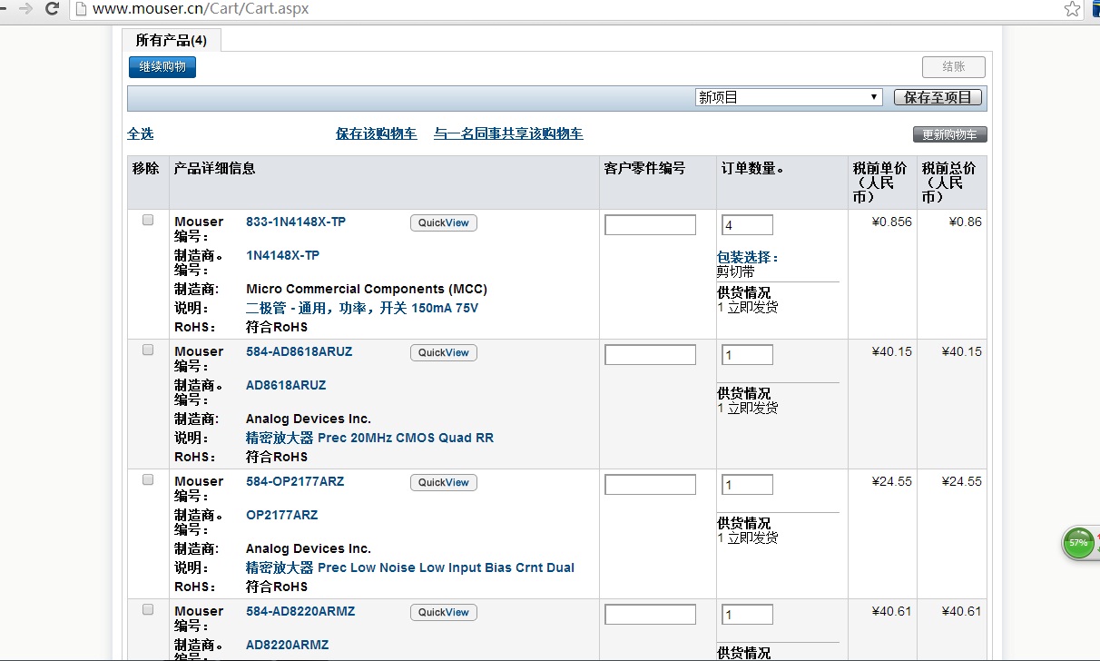

物料清单截图

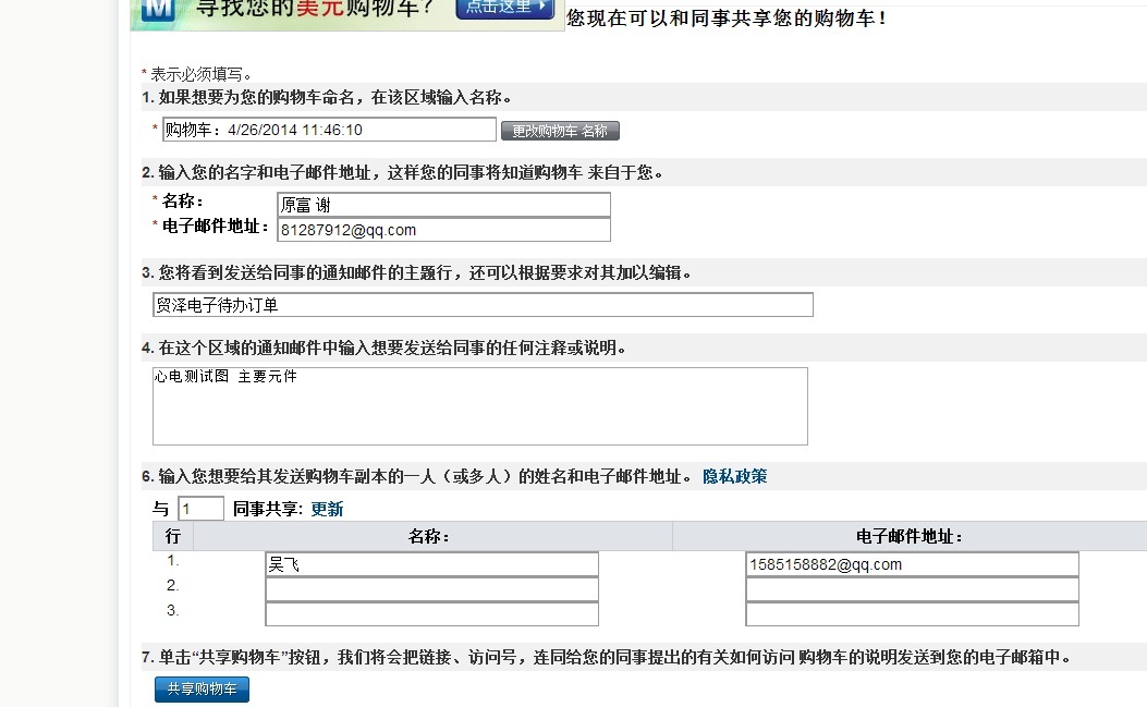

贸泽电子采购截图
贸泽电子采购分享截图
