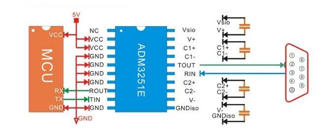

一、方案介绍
    在工业控制应用中,串口隔离通信非常重要,在这里推荐几个方案,第一个是采用光耦+RS232芯片来实现,这个方案特点是成本低,效果差。第二个是采用数字隔离器+RS232芯片+隔离电源来实现,这类方案特点是价格适中,应用范围受限。第三个方案是采集集成DC-DC隔离电源模块的专用串口隔离芯片,这个方案是价格较高,应用范围广泛,在兼容5VCMOS/TTL电平时,可以不用外部隔离电源,在兼容3.3V TTL电平电路中,需要额外增加隔离电源。这个方案中,ADI公司提供了一个不错的芯片,就是ADM3251E。
     ADM3251E是一款高速、2.5 kV完全隔离、单通道RS-232/V.28收发器,采用5 V单电源供电。由于 RIN 和TOUT 引脚提供高压ESD保护,因此该器件非常适合在恶劣的电气环境中工作,或频繁插拔RS-232电缆的场合。它无需使用单独的隔离DC-DC转换器。ADI公司的芯片级变压器iCoupler® 技术,能够同时用于隔离逻辑信号和集成式DC-DC转换器,因此该器件可提供整体隔离解决方案。ADM3251E符合EIA-232E规范,并且数据速率高达460kbps。它采用倍压器/反相器使用四个外部0.1 μF电荷泵电容,这使得该器件可以采用5 V单电源供电。ADM3251E提供20引脚、宽体SOIC封装,额定温度范围为−40°C至+85°C。
     下面是其典型应用电路图:
     基于ADM3251E芯片设计的串口隔离电路器件用量少,电路设计简单,可以方便地作为扩展模块来使用,在ADI官网可以随时申请样品进行评估,让串口隔离设计变得更加简单。作为模块时,应用框图:

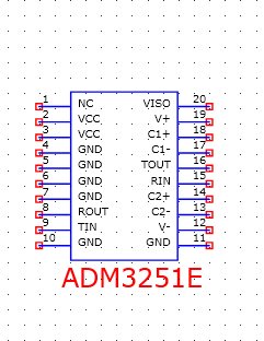

    下面是利用【easyPCB】在线制作的电路原理图和PCB图,经过摸索,这个软件还是不错的,跟PC端的电路设计软件相比,支持的元件库和封装库较少,需要继续增加和完善,在线的原理图符合和封装库制作非常人性化,也是一个特点。下面是基于ADM3251E芯片设计的工程文件,包括电路原理图、PCB版图和物理单。
   PCB
工程链接地址:
   http://easypcb.21ic.com/pcb-client/open/project/1227
   自定义的元器件原理图符号和封装:

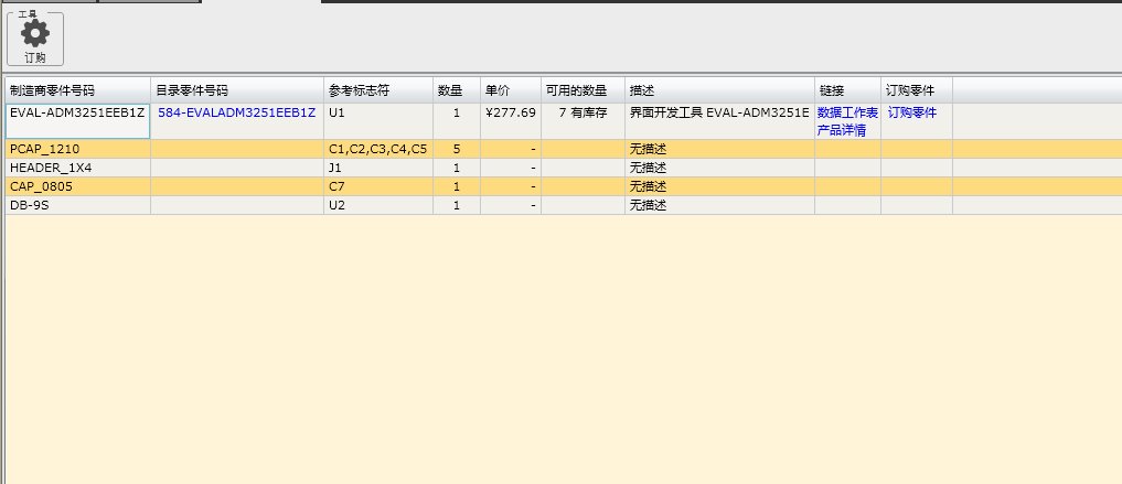

   工程文件生成的材料清单截图:

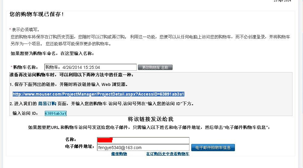

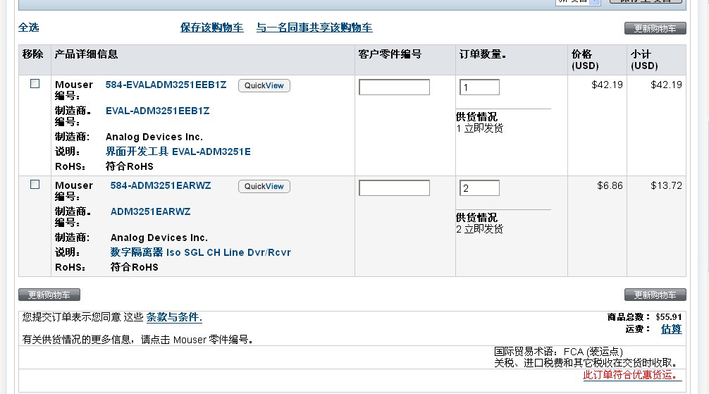

三、【贸泽电子】购物车截图:
下面是贸泽电子购物车截图。
    生成的购物车订单截图:

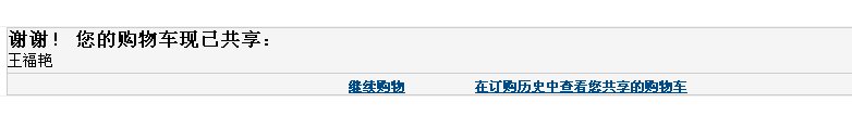

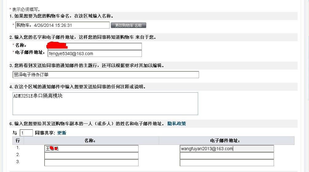

    与同事共享后的购物车截图:
    分享成功后,给出的截图:
