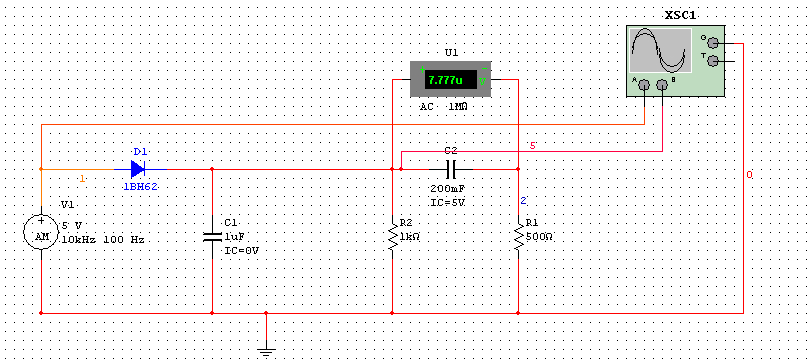

检波电路主要由检波二极管VD1构成。
        在检波电路中,调幅信号加到检波二极管的正极,这时的检波二极管工作原理与整流电路中的整流二极管工作原理基本一样,利用信号的幅度使检波二极管导通,如图9-49所示是调幅波形展开后的示意图。
从展开后的调幅信号波形中可以看出,它是一个交流信号,只是信号的幅度在变化。这一信号加到检波二极管正极,正半周信号使二极管导通,负半周信号使二极管截止,这样相当于整流电路工作一样,在检波二极管负载电阻R1上得到正半周信号的包络,即信号的虚线
部分,见图中检波电路输出信号波形(不加高频滤波电容时的输出信号波形)。

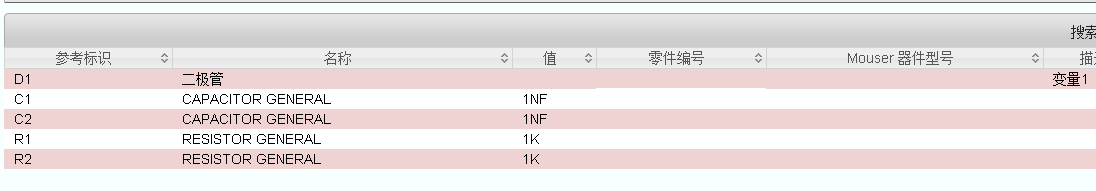

使用了multsium做了对比测试的。
http://easysim.21ic.com/simulator#269
