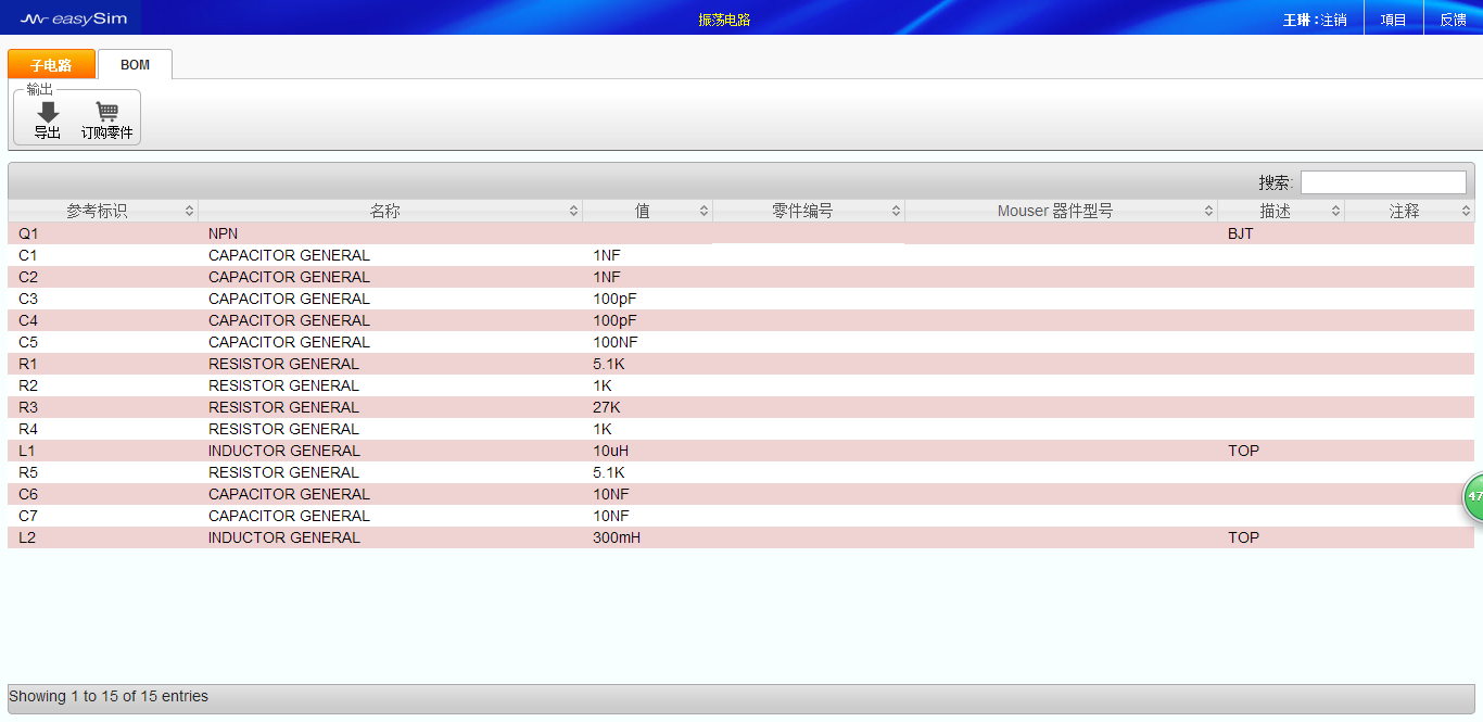

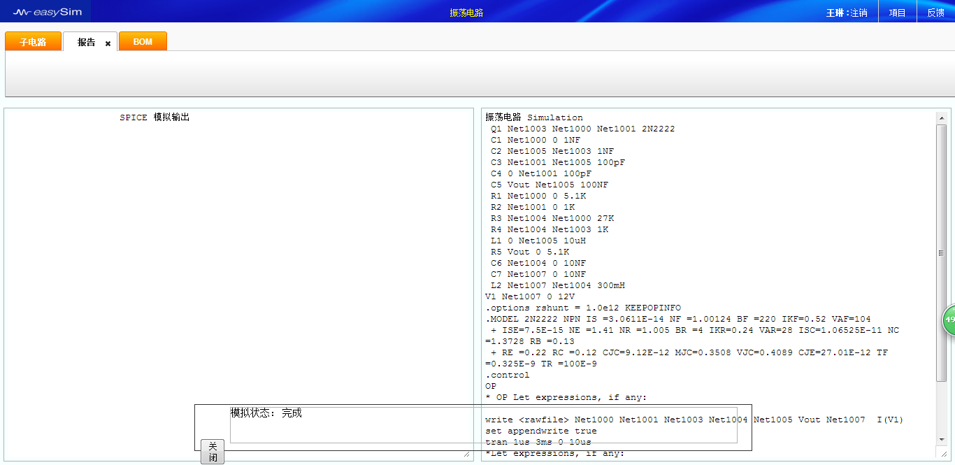

生成的BOM表及报告:

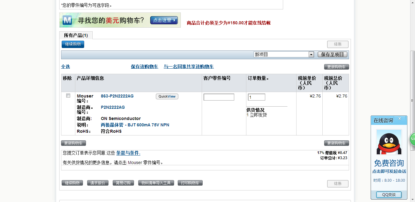

Mouser购物车及分享情况:
设计图分享链接:http://easysim.21ic.com/simulator#243
mmuuss586 发表于 2014-4-28 10:46 | 显示全部楼层
缺少仿真的图片啊
