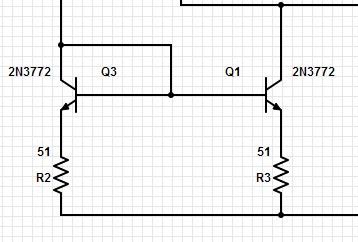

1.方案简述:
     差动放大电路由于其具有很好的共模抑制能力,在实际应用中可以用来抑制温漂等外界干扰,通常用作集成运放输入级。而设计采用有源负载的差动放大的输出电流,可达普通差放输出电流的两倍
整体电路图:
2.设计仿真图共享链接:
http://easysim.21ic.com/simulator#260
3.各部分电路设计:

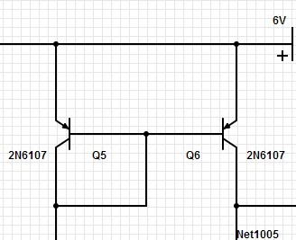

Q5,Q6组成镜像电流源,作为差分管Q2,Q4的有源负载

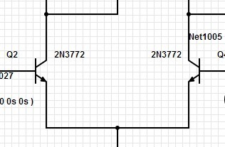

差分对管Q2,Q4
Q1,Q3为微电流源,与R1,R2,R3组合,为差分放大电路提供恒流

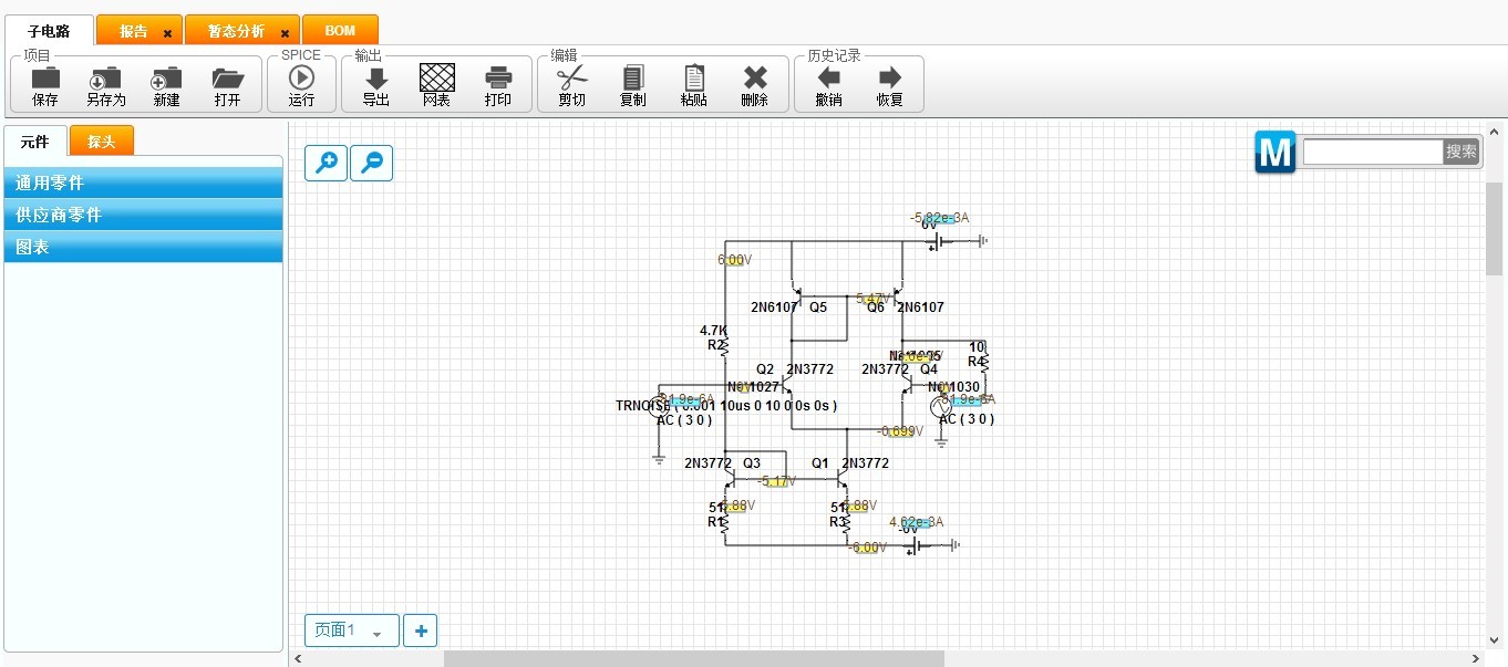

4.仿真
设置探针:
仿真参数设置:

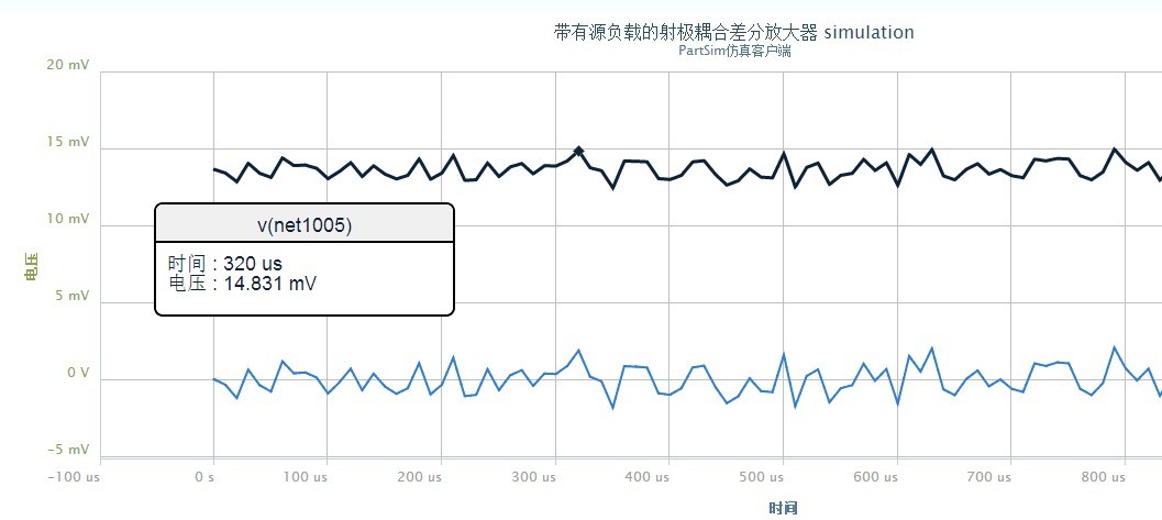

仿真结果:计算得电压放大倍数约8.3倍:

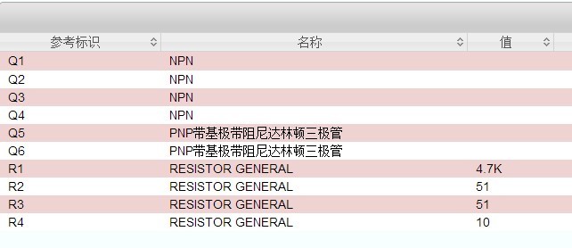

BOM表:

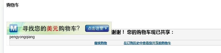

Mouser购物车:
共享购物车:
