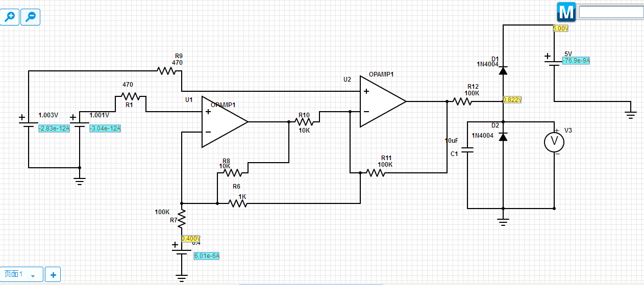

1.方案简述:
   一般的小信号放大电路基本都是在差分电路的基础上进行改进,本电路在差分电路的基础上进行改进取得了良好的放大效果,无需过高的精密电阻对称,即可完成对小信号的测量放大,并且测量的放大倍数可根据实际需求进行调整。
    具体电路图如下:
2.设计仿真图共享链接:
3.仿真图:

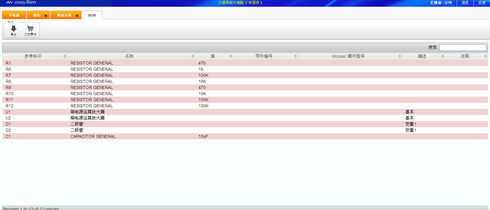

4.BOM表

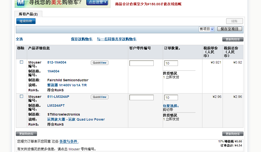

5.Mouser 购物车:
6.共享购物车:
