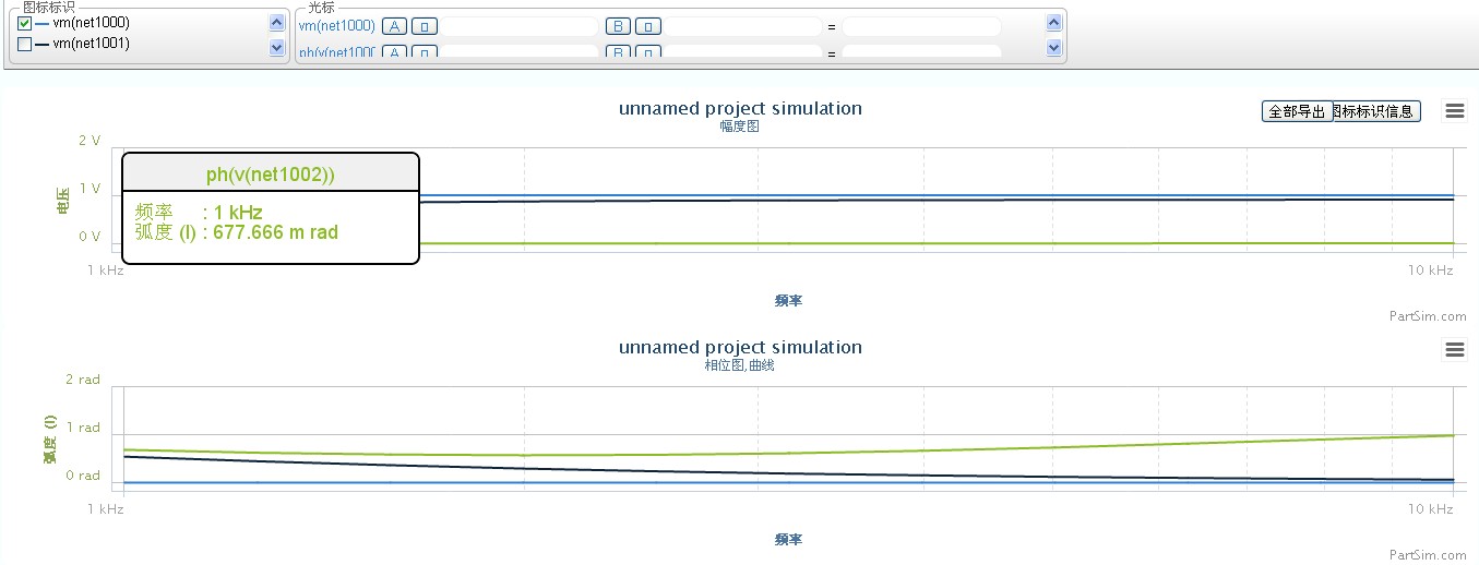

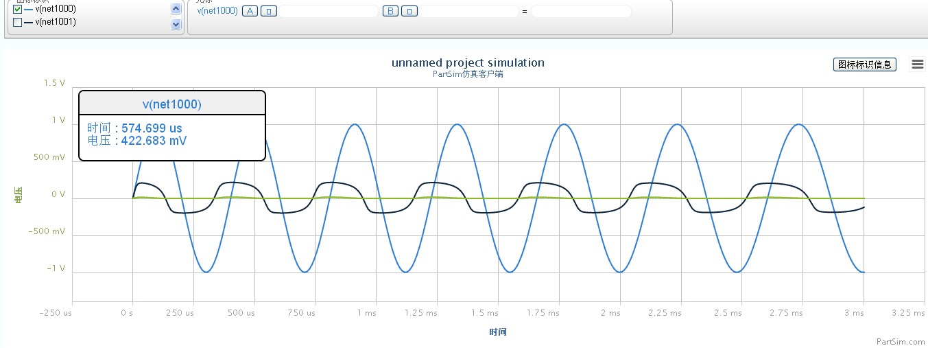

 楼主| i1mcu 发表于 2014-4-28 22:57 | 显示全部楼层 |阅读模式
倍压检波,当12端的射频信号为负半周时,0端为正,D2导通,C2被充电到信号的峰值,而且极性是右正左负;当12端信号为正半周时,信号电压正好与C2上的电压迭加形成两倍的电压,D2被反偏而截止,D1导通,于是对C1充电到两倍的峰值,极性是上正下负。以后,每个信号周期均重复此过程,C1上就一直冲有两倍的信号电压。
http://easysim.21ic.com/simulator#286
