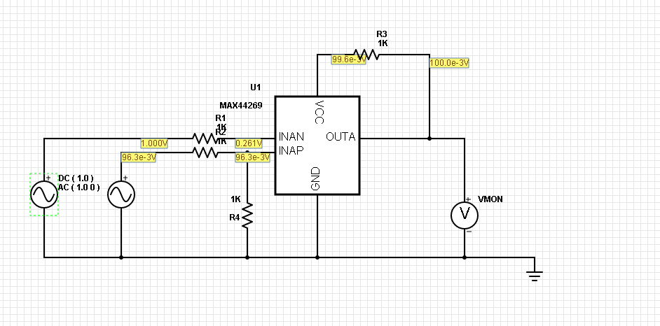

 加减法运算电路以集成运算放大器为核心元件构成,多个输入信号分别作用于运放的同相输入端和反相输入端,实现对输入信号的加、减法运算,外部电阻决定输入信号的比例系数。
加减法运算电路中运放的输入端有共模信号成分,为使共模输出为零,同时补偿运放输入平均偏置电流及其漂移影响,通常要求运放的输入端电阻平衡,即运放反相输入端、同相输入端所接的电阻相等。
1 任意比例系数的加减法运算电路
    所给出的任意比例系数的加减法运算电路如图1所示。其中,u111、u112、…u11n为n个减运算输入信号,u121、u122、…u12m为m个加运算输入信号,u0为输出信号,R11、R12、…R1n、R21、R22、…R2m为输入端电阻,RF为反馈电阻,Rp为平衡电阻,R’为附加电阻。
    运放输入端电阻的平衡条件为
http://easysim.21ic.com/simulator#290
